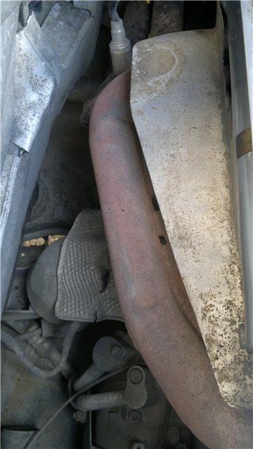

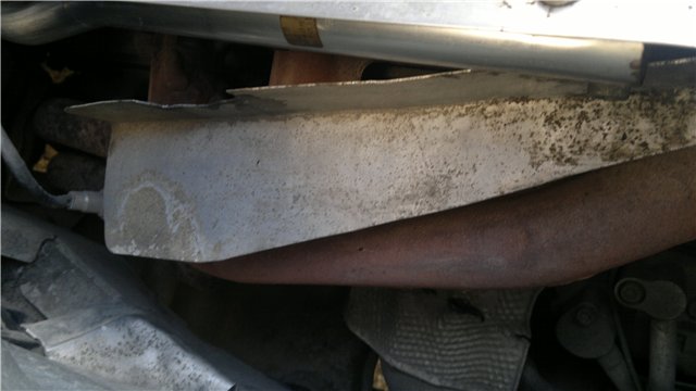

    Камрады! Подскажите, у кого-нибудь щиток такой над выпускным есть???
    Я его снимал, но номера на нем нет...и , меня терзают смутные сомнения, что это кАлхоз такой...

  5. #3785
    13.02.2012
    г.Зеленогорск, Красноярский Край
    527
    Получено: 20
    Отправлено: 27
    Это и есть колохоз... родной совсем другой...
