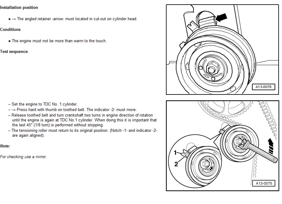

    Цитата Сообщение от не верю Посмотреть сообщение
    надо найти тот, что поменяли и потренироваться...
    Там всё просто
    Просто натягиваешь по стрелке пока метки на ролике не сойдутся.

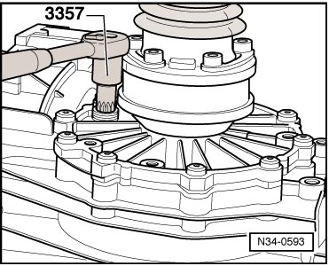

    началась или "продолжилась" течь масла скулисы кпп, так же желательно заменить левый сальник привода. в коробку в ближайшее время совсем лезть не хочется, по этой причине купил литр оригинального масла на до заливку и присадка которая устраняет течь, говорят реально помогает (может кто сталкивался?) начал искать болт заливки масла и не увидел его в темном гараже. здесь так же не нашел его расположение на мкпп, единственное из нужного это узнал чем откручивать болт Сплайн М16 (головка, звездочка)
    вообщем вопрос заключается в том, где находится заливной болт и ваши ощущения от прочтенного.
    чет ни каких ощущений, не зацепило
    Примерно здесь
  17. #3637

    pasmoorno, у меня такая же хрень, до сальника левого приводного вала ни как не могу добраться..., а вот звездочку, для пробки заливной не нашел, аккуратно по дедовски открутил молотком и зубилом, дальше наварил головку под шестигранник на четырнадцать, на энто чудо инженерной мысли немецких вундеркиндов...)))
