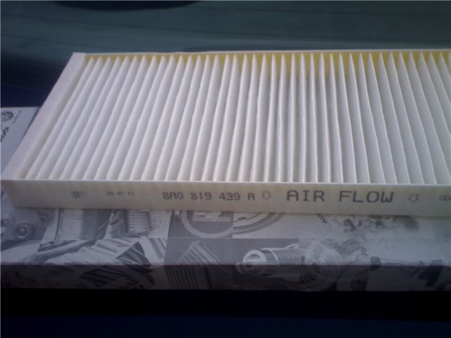

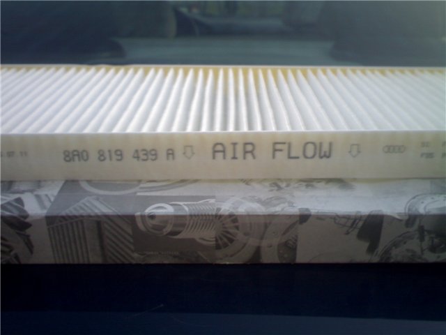

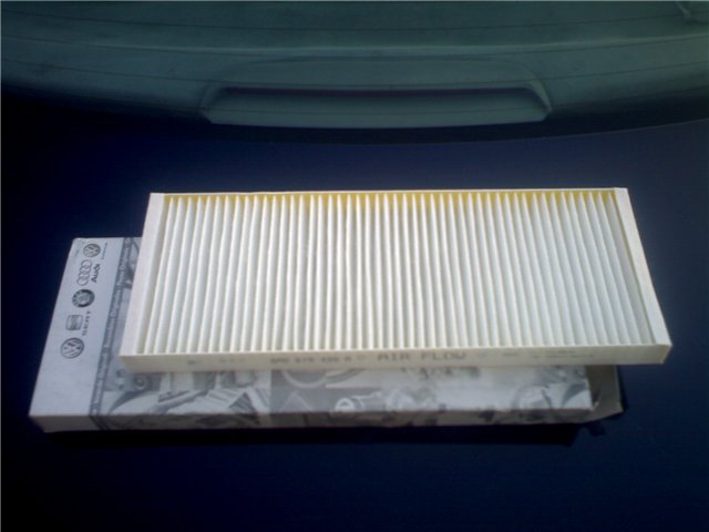

    граждане подскажите фильтр салона поролон окаемка должна быть в верху или внизу

    Александр ., на фильтре нарисовано куда воздух дует,ну или подумай с какой стороны должно быть герметично...

    короче сам незнаеш

    Детский сад... Приходи на елку... Сходить что ли в машину и принести новый фильтр,сфотать и объяснить куда что? Изготовитель то кто?

    как видно из фото на оригинальном фильтре нет поролона,но думаю надо ориентироваться по стрелке,если ее нет и фильтр относится к дешовому фуфлу типа "фильтрона" то думаю поролном вниз-это исключает подсос воздуха мимо фильтра..
    слово фуфло порошу вычеркнуть, Фильтрон - года полтора как официальный поставщик фильтров на конвейер.
