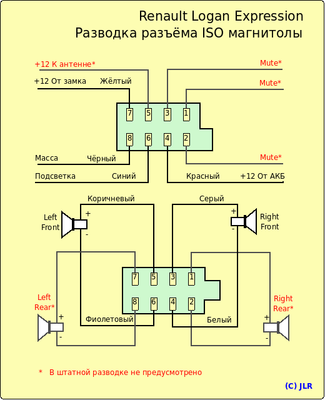

    добрый день парни! помогите порешить 2 проблемы:
    1. машина не открывается и не закрывается с пульта. батарейку поменял. лампочка на пульте мигает при нажатии кнопок. что делать? (штатной сигналки нет, точнее никакой нет)
    2. подключил новую магнитолу, а она при вынимании ключа зажигания вырубается и настройки сбрасываются. пришлось соединить красный и желтый провода магнитолы. это все так делают или это у меня проблема такая?
    Там один провод силовой (по моему красный) он всегда с плюсом соединен, а второй сигнальный должен подключаться к проводу, на котором +12 когда ключ в замке. Тогда при вытаскивании ключа магнитола будет выключаться, а настройки сохраняться.
    я подключился к штатным разъемам
    Надо тестером проверить разъемы. Воткни ключ включи и выключи зажигание и мерий, плюс должен быть на двух контактах, затем вынь ключ и плюс должен остаться только на одном контакте. И проверяй соответствии с проводкой магнитолы.
    witnessx, дружище подскажи. после того как я вчера подключил магнитолу соединив эти два провода у меня перестал зажигаться свет в салоне, когда вынимаю ключ из замка. есть какая-то связь?
    Думаю есть, когда ты вынимаешь ключ из замка, на контакте замка зажигания пропадает +12, возможно ты соединил провод от замка с постоянным плюсом и блок комфорта думает, что ключ в замке.
    Вот, вроде такая схема
    Правда не совсем полная но номера разъемов совпадают.
    Я посмотрел желтый и красный на разных моделях разное назначение, так что надо ориентироваться на номера контактов в разъеме ISO.
    вот именно. у меня в инструкции к мафону написано, что желтый - постоянный плюс, а красный - плюс с замка зажигания. а в стандартном ISO разъеме (как на твоей картинке) наоборот: желтый - с замка, а красный - постоянный питающий плюс. может их разъединить и поменять местами?
    Попробуй, точнее ориентируйся на номера контактов в разъеме ISO. Ну или методом научного тыка
    ТАК ОНО И ЕСТЬ. Я ТОЖЕ С ЭТИМ СТАЛКИВАЛСЯ. МЕНЯЙ МЕСТАМИ И ВСЕ БУДЕТ ОК.
