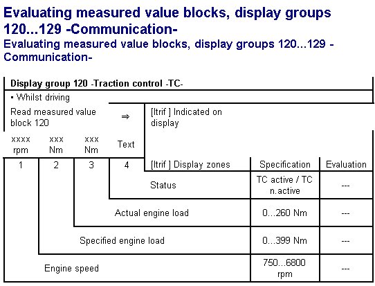

    Цитата Сообщение от andrewju
    kalex, в Elsa 3.2 больше инфы по моей машине, чем в Elsa 3.0. Да и удобнее она как-то, чем все предыдущие...
    Насчет удобства полностью согласен. Версию 3.2 я внимательно еще не смотрел, но по отношению к 3.0 в версиях 2.3-2.5 на мою машину информации больше.
    А у меня она чем-то твою напоминает - Passat, ANB, 2000год...
    Вот кстати очень простой тест.
    Что в 3.2 сказано, например, в главе диагностики мотора о значениях в 117 группе данных...
    Или каково должно значение 2-го поля в 120 блоке...
    Посмотри.
    А если попробовать посмотреть что-то по Гольфу. то там ваще полный облом....
    Вопрос Гамлета имеет решение: 2B OR NOT 2B = FF
    07.01.2005
    3,949
    Коллега!
    Посмотри.
    Посмотрел, вот скриншоты:
    И вот еще:
    Зачет / Незачет?
    Вот Гольфов не доводилось пока смотреть...
