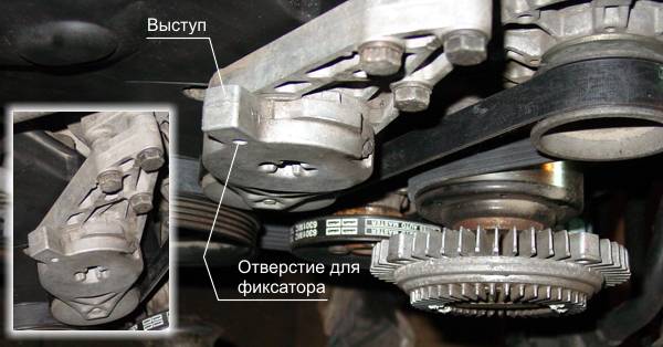

    Belkin, Axl, этот ремень(гура/генератора) на АЕВ и других 1.8 натягивается АВТОМАТИЧЕСКИМ механизмом натяжения. На верхней фотке его четко видно(слова "выступ" и "отверстие для фиксатора" как раз и показывают этот натяжитель) Неоригинальный стоит около 40ойро, оригинальный 60 ойро. Я его поменял на оригинал, дык первые минут 10 ГУР рывками работал, видимо он(натяжитель) новый и до конца не разработался. Но я поменял из-за шумевшего ролика.....

    Belkin, у гура ручейковый. Вот только белый с надписями на фото это ремень помпы, а он клиновидный и натягивается за счет 2-х половинок шкива ПОМПЫ. Этот ремень приводится от шкива насоса гура. Но я тебе для начала посоветую поменять сам ремень гура/генератора, это самый толстый и длинный на фото
