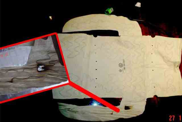

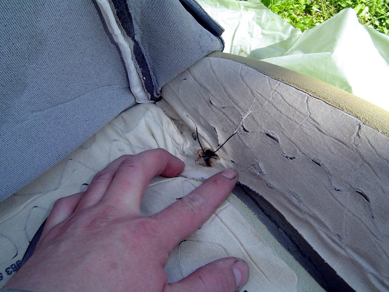

Вот статья по ремонту попогрея, там все есть: http://www.passatworld.ru/index.php?optio ... &Itemid=57
Фотки самх попогреек вот:
