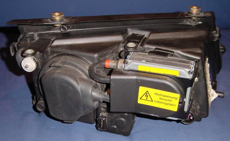

    Счастливцы, имеющие штатный ксенон!!! Нужно фото крепежа в разобранном виде... если не сложно сделайте, плиз...
    Проблема вот в чем: при заказе крепежа в ETKA пробиваются только 3 позиции (правый и левый кронштейн и крышки для высоковольтного провода). Купив оные обнаружил, что не хватает еще одного элемента - предположительно пластины с двумя отверстиями под саморезы, которая фиксирует блок розжига со стороны фары (на фото на верхней грани блока виден выступ, удерживающий блок в вертикальной плоскости)

    Номера правильные! Других нет!!! 2 штуки 3B0941643 и по одной 3B0941613A и 3B0941613. Только этими штуками при всем желании не закрепишь блок на фаре. Во-первых, на этом кронштейне всего одно отверстие под саморез, во-вторых, слишком материал хлипкий (достаточно мягкий пластик).
    Вывод - детали с этими номерами не крепление блока, а скорее направляющая для высоковольтного провода. А крепление блока - металлическая лабудень, идущая в комплекте со штатным блоком розжига, который как раз и заказал Британец. В него крепиться балласт и вся эта конструкция уже крепиться на фару 3-мя саморезами а сверху цепляются детали с вышеуказанными номерами.
    Придется немного поколхозить...

    COMPONENT LIST:
    1)
    3B0 941 017 H (Left headlamp housing for LHD markets)
    3B0 941 018 H (Right headlamp housing for LHD markets)
    2) N 017 753 2 (12V 5W bulb)
    3) N 103 201 01 (12V 55W H7 halogen bulb)
    4) 3B0 941 295 ( Height adjustment motor)
    5) N 104 457 01 (D2S Gas discharge bulb)
    6) 3B0 941 607 C (Ballast mount/high beam end cap)
    7) 3B0 941 641 (Ballast unit)
    8) 3B0 941 613 (Ballast retaining clip - left)
    3B0 941 613 A (Ballast retaining clip - right)
    9) 3B0 941 643 (End cap)
    10) N 907 323 01 (S/S Self-tapping screw 5.5 x 28mm - 3 pcs required)

    Еще как угадал!!! Большое спасибо! Я просто почему-то подумал, что 6-й элемент это не то, что нужно... Да и манагер по запчастям у оф. дилера мне про него ничего не сказал! А статейка эта - однозначно в FAQ!
