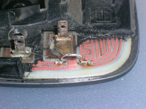

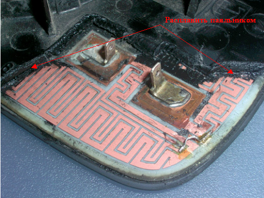

    Прочитал все стати на сайте но описанные там методы показались не самыми оптимальными. Посему было решено действовать так:
    1. снимаем зеркальные элементы с машины.
    2. разогретым паяльником вырезаем, расплавив в 2-х местах, кусок пластмассы рядом с контактами (см фото).
    3. смываем ацетоном остатки лака
    4. впаиваем перемычку
    5. покрываем место ремонта лаком для ногтей.
    В результате - операция занимает ВСЕГО 5-10 минут, ибо:
    - ненадо отклеивать всю пластмассовую основу от зеркала
    - ненадо смывать весь лак
    - ненадо наносить лак на весь элемент, затем сушить его и приклеивать пластмассовую основу обратно.
    Таким образом были отремонтированы уже 4 зеркальных элемента. все работает.
    Водительское зеркало:
    Пассажирское:

    Сопротивление в норме - 11 ом пассажирское, 10 ом водительское.
    Греет, соотв-но как и положено.

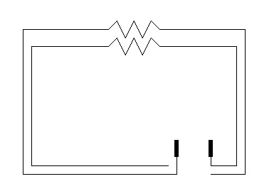

    Чтобы окончательно все прояснить привожу схему.
    Изначально:
    - на зеркале есть две извилистые медные дорожки
    - каждая дорожка подсоеденина к своему контакту
    - дорожки между собой соединения не имеют
    - нагрев происходит на счет нагрева токопроводящего лака, находящегося между дорожками
    После ремонта:
    - дорожки соеденены последовательно (если соеденить их параллельно - сила тока будет слишком большая).
    - нагрев происходит за счет нагрева самих дорожек а не лака между ними.
