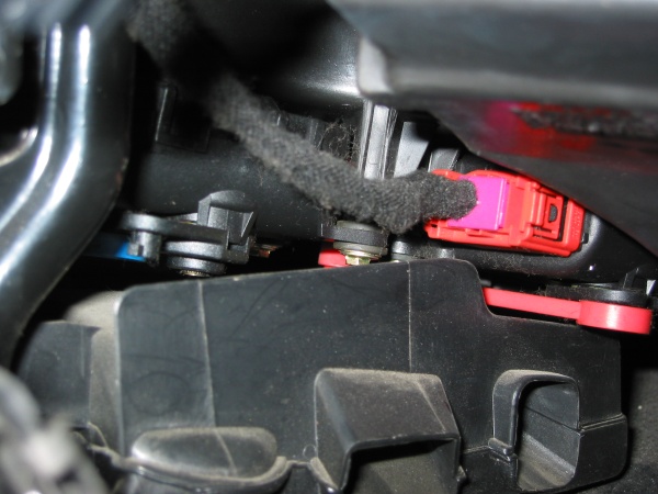

    Сделал фотки новых моторчиков (их 3 штуки, все одинаковые: 8D1 820 511 B).
    В разобраном виде пока фоток нет (и в ближайшее время не будет), т.к. разбирать буду старые моторчики, когда их заменю.
    07.01.2005
    3,949
    А вот так выглядят эти моторчики, установленные на блоке Климата (фото сделано при снятом бардачке):

    Внутри стоит моторчик, пластмассовый редуктор и потенциометр. Никаких микросборок внутри нет.

    Lucky3D, разрез есть, они на защелках. Разбираются элементарно, если половинки не склеены конечно.

    Моторчик легко полностью разбирается и собирается. А вот, что касается ремонта, то тут каждый сам себе хозяин, у кого откуда руки растут.

    О, блин, даже контроллера никакого нет. Выходит что либо червяк на валу двигателя проскальзывает, либо грязь меж шестеренок, либо шалят концевики или резисторы в синей штучке в которую разъём вставляется, либо саму заслонку почистить/смазать.
    Скорее всего как обычно - резистивный слой протёрся.
