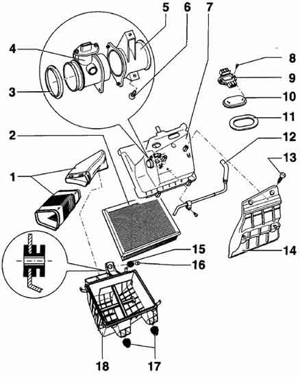

    Sergio Minsk, расходомер вот так выглядит, на рисунке №4!!!
    Он практически круглый, как трубка, смотри рисунок!
    А "коммутатор" плоская коробочка с двумя разъемами!
    На рисунке ниже, деталь 1с!
    Получено: 8,417

    Вот тут смотри: http://www.elcats.ru/audi/scheme.asp?md ... d=FDB3C817
    Деталь №7, как раз на А4 ADR!!!

    Wert, вообще то ты прав...
    Sergio Minsk, сорри!!!
    Я думал одинаковые хрени...
    На ADR, на моем рисунке вверху, деталь №1
