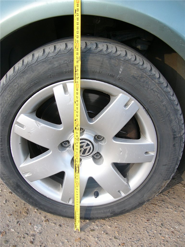

    Не надо на Вы, давайте на ТЫ? )) Я ставил новое 7 месяцев назад, и что толку кирпич на трассе под днищем я не пропущу думаю. Завтра замерю высоту до арки спустя 7 месяцев.
    Ну нельзя тут обсуждать не оригинал. Ну простят меня модераторы... я покупал пружины lesjorors и амортизаторы Boge под 1ВА. Высота до арок стала 67,5см, до замены была 63,5-64см. По комфорту стало даже лучше. Сейчас я наверно привык и придираюсь к машине.

    У меня на оригинальных 10 летних 70 см 1BA? не знаю важно ли , но это 17 225 45.
    Цитата Сообщение от Алекс85 Посмотреть сообщение
    Как-нибудь замерю сколько сейчас просвет, может просели пружины уже.
    Не ужели они могут за год просесть так
    Интересно

    севодня замерил от освальта до арки и так предние покозания 69 а задиния 71смэто много или мало????

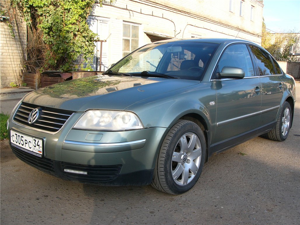

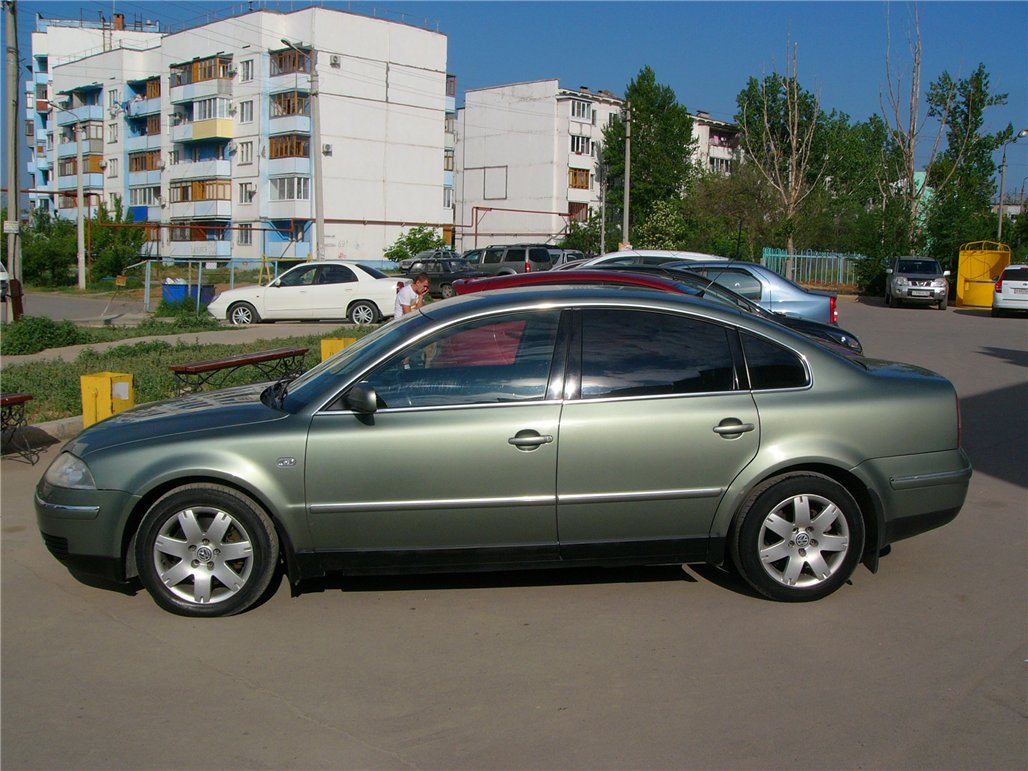

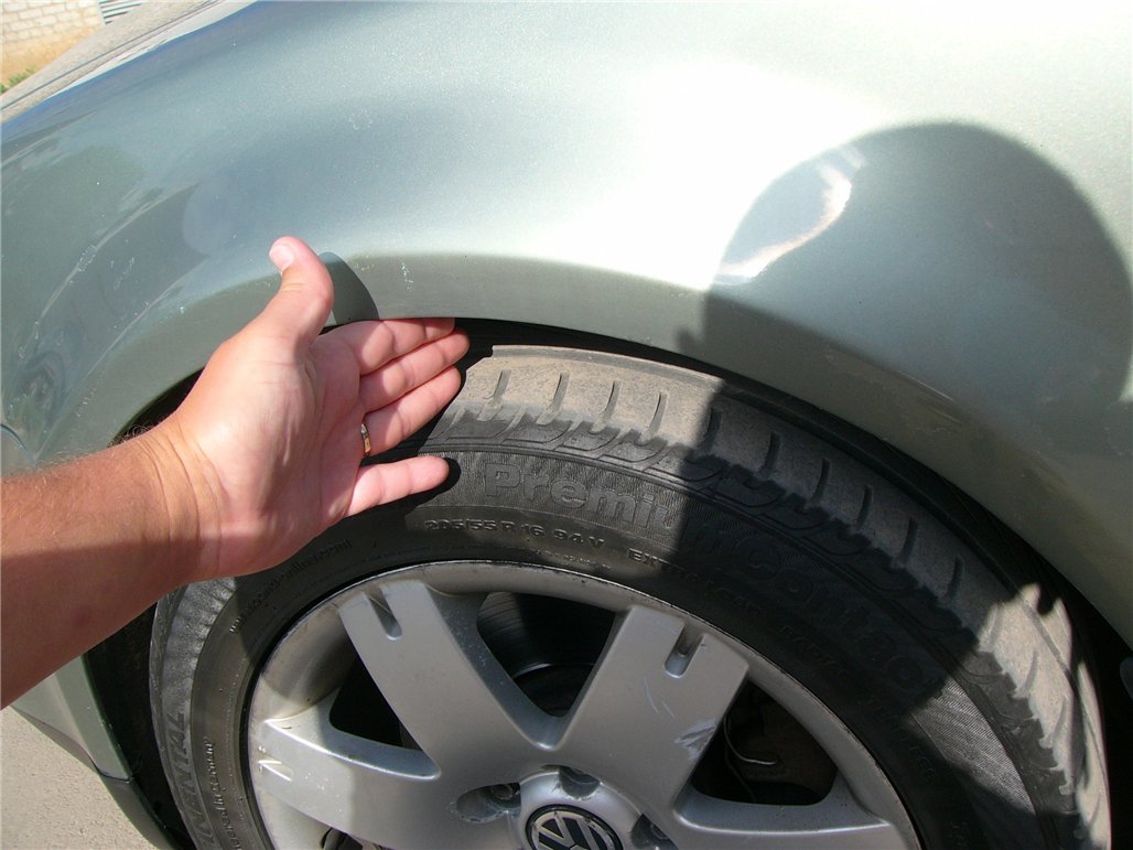

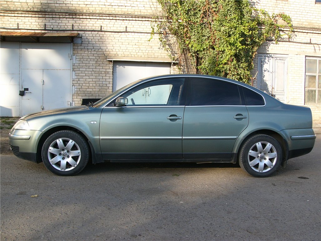

    Вот тебе и мой пример неоригинала.

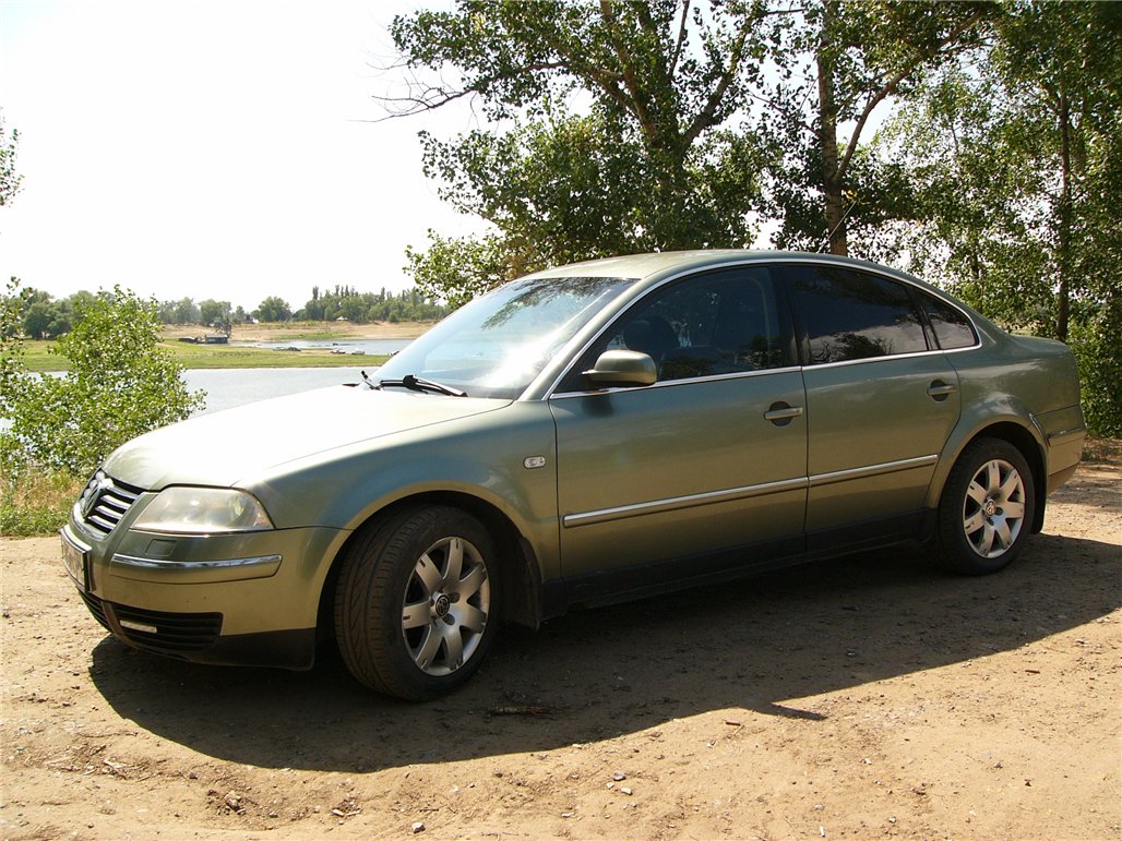

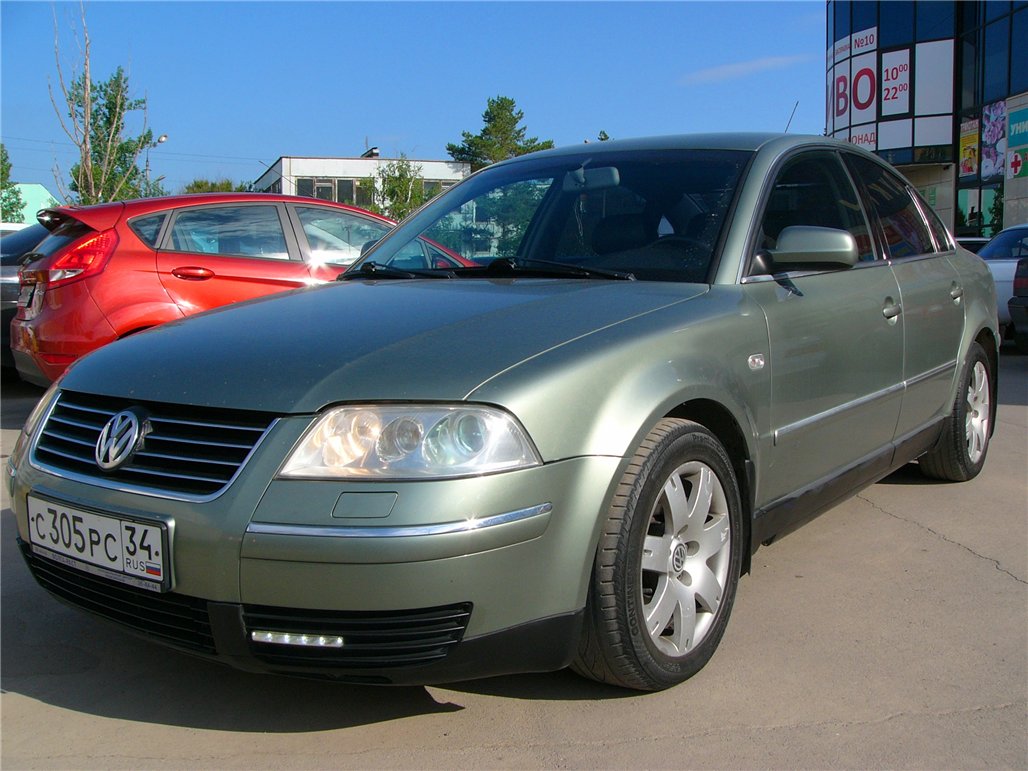

    Вот так выглядит сейчас.
    Вот так было перед заменой пружин.
    Вот так стало сразу после замены передних пружин.
    МНЕ КАЖЕТСЯ ПО ФОТО И ЗАДНИЕ ПРУЖИНЫ ПРОСЕЛИ?
