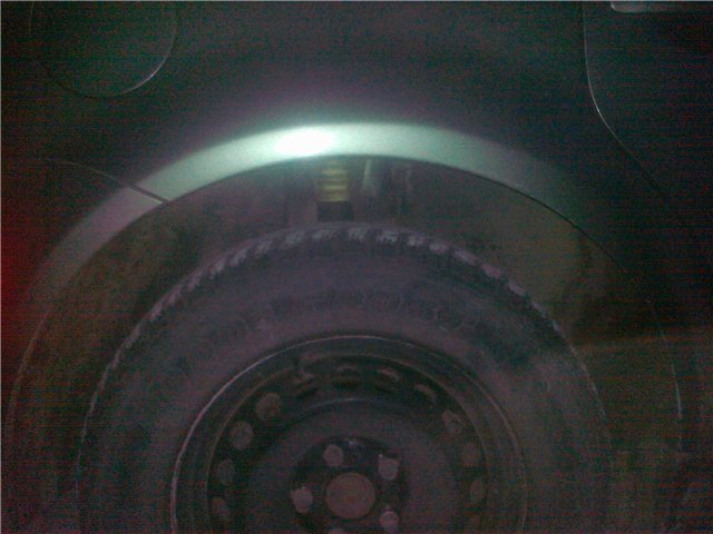

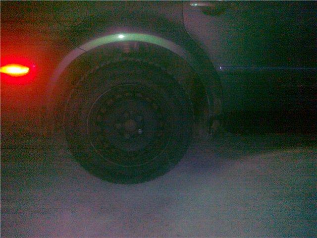

    Выручайте!!!
    Кто знает, получил пружины 3B0 511 115 S маркировка зелёная метка и три КРАСНЫХ!
    А должны быть три коричневых.
    У VAG групп коричневая краска кончилась или меня опять нахлобучили?
    Где найти фотографию задней пружины от варианта?
    Поиском не получается.

    BSmaster, а чё оригинал бэушный не хочешь поставить? Просто малевал твои пружины Дальтон какой-то.
    Смотри цвет коричневых меток на фото - пружины с Variant'а аналогичные твоим. При сомнении лучше накрути эти пружины продавцу на уши.
    Да у меня одна сторона здорово просевшая, видно даже на глаз.
    Где гарантия, что не окажутся такими же уставшими?
