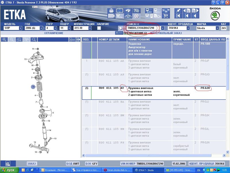

  5. #1285
    15.05.2010
    Украина, Луганск
    78
    Камрады подскажите
    Вот смарите по ЕТКА у мну торчат пружины
    8D0411105AT
    Согласно таблички с первого сообщения этой темы по пиаркодам у меня должна быть кпп типа типтрон. Но на самом то деле у меня механика
    но согласно табличке пружин и етка с пиар кодами замена моим пружинам должна быть AS
    как быть? куда бежать? Что ставить?
    Так или нет?
    Да, машина шкода суперб.. может изза этого? Ну мож бампер тяжелее )

  7. #1287
    15.05.2010
    Украина, Луганск
    78

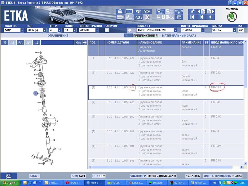

    Цитата Сообщение от SuperB2007 Посмотреть сообщение
    Вин скинь или иди в багажник за табличкой.
    скрины из етка с моим вином
  8. #1288
    Получено: 1,955
    Пружины 8D0411105AT устанавливались и в подвеску 1ВВ и в европейку 1ВА.
    чтобы точно узнать какие у тебя коды подвески надо знать класс нагрузки!
    машина у тебя не россия если считать по этке то у тебя пакет плохих дорог пружины установлены 8D0411105AT .
    хочется ниже и лучше, то ставим 8D0411105AS из подвески 1ВА но для нагрузки по твоему коду OJH.
    мож я сначала не вник особо.

  12. #1292
    Получено: 1,955
    Цитата Сообщение от Maksimus Посмотреть сообщение
    buba,
    по расшифровке вина у тебя:
    вообщем надо смотреть метки на пружинах которые стоят, если они конечно оригинальные
    короче у тебя подвеска 1ВА 1.8т Механика седан правильно?
    ну если следовать логике то
    для 1ВА
    8D0411105AS -перед
    3B0511115P -зад
    для 1ВВ
    8D0411105AT перед
    4B0511115C -зад.
    но возможно тебе нужны на ступень выше.
