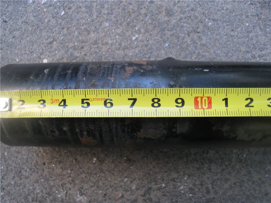

сегодня я еще выяснил чем отличаются передние аморты b5 от b5+
они идентичны...но на дорестайле выступы под чашки выше чем на рестайлинговом (примерно на 1 см.....пока точно не мерял...завтра наверно померю)...т.е чашки у них разные...
следовательно чтоб приподнять дорестайл можно поменять чашки на после рестайлинговые (думаю этот колхоз лучше проставок...имхо)...
завтра попробую померить все поточнее
фото позже выложу...
Y61, golf III ...если я туплю...извиняйте...я не со зла
#backaut
| Получено: 15 Отправлено: 47 |
собственно вот...аморты 1ВА...
b5..от верха примерно 73мм (меряю по центру выступов)
b5+...от верха примерно 87мм
соответственно разница в 14мм...(на рестайле выступы ниже)...
сами чашки естественно тоже отличаются...разница примерно 15-16мм...
т.е. если на дорестайлинговый аморт одеть чашку от b5+...то это поднимет машину на 15мм (примерно)...
а если на рестайл поставить чашку от дорестайла...то это опустит машину на те же 15мм)))
как выглядят чашки от b5 и b5+ видно на фото...
#backaut
| Получено: 36 Отправлено: 49 |
wolf.di,
А где рестайл и дорестайл ? Ты не указал
А вот вижу.
Хотя на первой фотке разницы между чашками не видно
НА ДОРЕСТАЙЛЕ просто цилиндр аморта чуть длиннее и все
Пассат 98 года, 1.9тди 90 л.с. - ПРОДАН
A6 Avant TDI 2.7 V6
это искажение фотика (да сфоткано не совсем ровно)..они одинаковые...+-1-2мм
как это не видно?...присмотрись...на Б5+ чашка почти ровная, а на Б5 загнута по краям...завтра сфотаю чашки)))
#backaut
если внимательно посмотреть...они разные...и дело не в загибе по краям...
тебе сделать фотку с измерением от чашки? я эти измерения делал...но не запомнил сколько...т.к. меня интересовала разница (именно при перестановке чашек)...эту разницу я и написал
именно это и меняется)))
шток и должен быть минимум на 1см больше...чашка при всех равных тоже на 1см выше...
при переходе с 1ВА на 1ВВ? ...подскажи номерки своих амо и тех которые поставил)))
вот мое имхо лучше чашку поменять чем прокладку ставить...но поднять так можно дорестайл...понятно что это все равно будет колхоз)))
