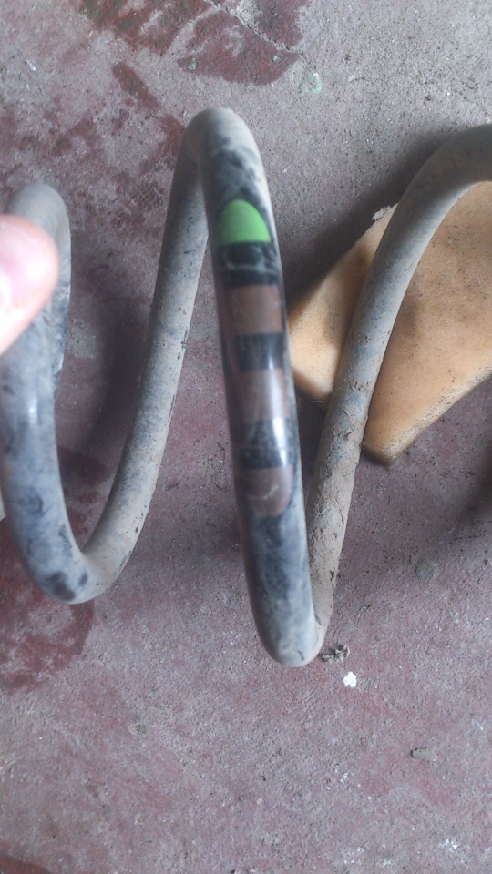

  17. #2357
    Passat Аватар для hitmanvolgar
    30.08.2013
    Астрахань
    1,080
    Получено: 8
    Всем привет кто подскажет это пружина какого обозначения?[/url]
    VW Passat 2004 г.в 1.9TDI AVB. МКПП
  18. #2358
    19.03.2012
    Пенза
    20,469
    Получено: 5,378
    Отправлено: 241
    1 зелёная, 3 коричневых метки - 3B0511115S*. Задняя пружина, класс нагрузки - OYE от подвески 1BA.
    Вроде так.
    B5+, 2004г., AWT, мкпп, чип
  19. #2359
    Touareg Аватар для Passat46
    17.10.2014
    Курск
    2,030
    Получено: 451
    Отправлено: 835
    у меня на универсале такие стояли.Поменял потому как просели
