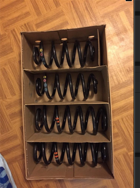

    Здрасти всем такой вопрос подойдёт ли мне этот комплект оригинальных пружин?фото прилагается
    VW Passat 2004 г.в 1.9TDI AVB. МКПП
  19. #2219
    23.11.2009
    Питер
    22,236
    Получено: 3,845
    Отправлено: 86
    hitmanvolgar, подбор пружин идет по ВИН с соблюдением весовых категорий осей. А твоего ВИНа я что-то не вижу.
