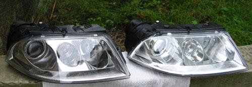

    37,570
    Получено: 8,429
    Ты думаешь, для моей машины изменения будут против указанных тобой кодов?
    Ровшан, Да...
    У тебя совсем другие фары!
    Вот такого плана:
    Это биксеноновые фары, рекомендую тебе!!! :hello2:
    Т.к. помнится твоя машина мной забита!
    Их номера:
    3B7 941 017 M левая
    3B7 941 018 M правая
    Кстати, вот эти могут поставлятся, как с блоками, так и без...
    Разница в цене ~150$
    Вот описание:
    http://www.elcats.ru/fullinfo.asp?pid=0 ... flags=2172
