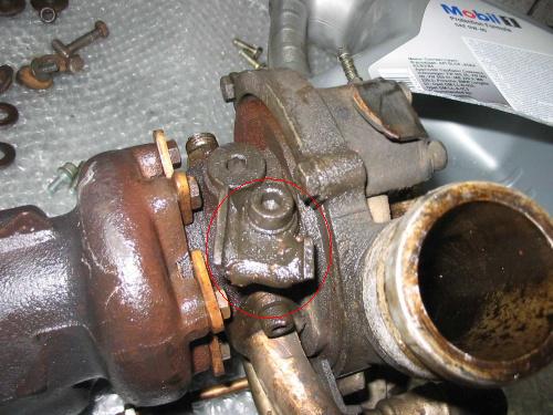

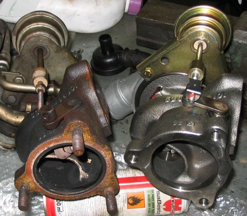

    1. Новость месяца: Wastegate-клапан у старой турбины не отвалился! Он очень даже неплохо держится! Всего лишь - слетела фиксирующая скоба и отвинтилась гайка, крепящая этот клапан на штоке. Соответственно, механизм просто разобрался. На фото две турбины - старая и новая:
    По словам Дениса, это не заметно снаружи, поэтому сложно диагностировать, особенно если не знать, что такие вещи могут случаться. turbomotors, привет! Часа три тогда с диагностикой провозились? Я думаю, можно было обвес чуть раскидать, нащупать этот шток и хотя бы рукой его проверить? У нас на форуме по-моему Чубук рекомендовал это сделать, но, к сожалению, уже после моей поездки к Вам...

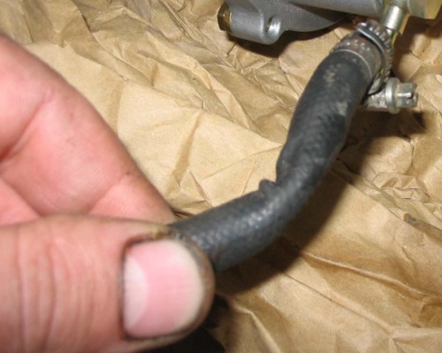

    2. Трубка, управляющая WG-клапаном (надеюсь, не перепутал? изввините, не профессионал ... пока еще), была пережата (отсюда - отсутствие надлежащего управления турбиной).
    С трубкой явно что-то делалось, учитывая неоригинальный хомут. Что делал предыдущий владелец - я теперь уже вряд ли узнаю, но делалось это "бюджетно" и не очень аккуратно... turbomotors, привет еще раз! Не знаю насколько это трудно было заметить не снимая турбины, но см. п.1 - IMHO, можно было бы долезть при целенаправленной диагностике турбины...

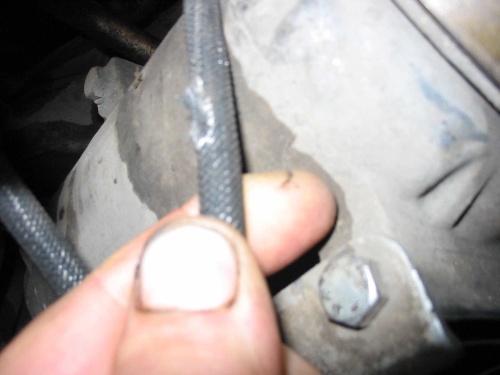

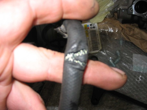

    4. turbomotors, большой Вам от меня привет! Вакуумные трубки, которые Вы заменили, от части были проложены кое-как (и не только без хомутов). Одна из трубок была отрезана не по размеру - она оказалась слишком длинной и касалась шкива компрессора кондиционера (лишний кусок - сантиметров 40 наверное). Результат - снова протертая трубка, а ведь ей было меньше двух месяцев! Вот она:
