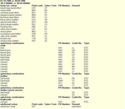

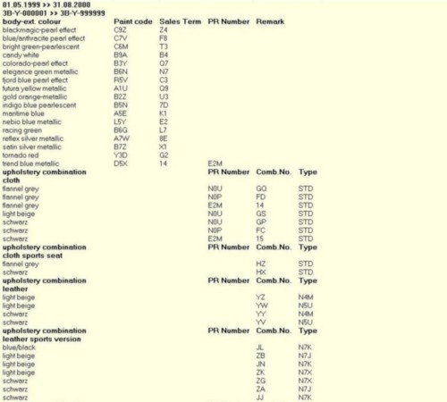

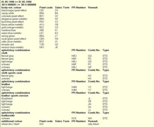

    Были тут споры по адекватности выдаваемой ЕТКой информации по кодам краски VAG. Т.е. моя синяя авта - по VIN ETKA выдает К1 - в нормальных каталогах производителей краски такого нет.... Короче добыл я соответствие так называемых торговых кодов VAG и общепринятых производителями. Т.е. смотрим и видим, что мой К1 означает A5E и называется Maritime Blue. Вот и всё что было... Удачи!!!
    ПОПРАВИЛ-ДОБАВИЛ!!!!

    Ну да - надоело самому это дурацкое несовпадение - даешь людям код краски из ЕТКИ - а потом с кулаками прибегают - типа нету такой на рынке. Озадачился - перерыл ЕТКУ да нашел. Это в разделе V-Pages. Там много чего есть интересного ещё.

    Блин, я засунул два одинаковых листа первых. Есть у меня и твой цвет в списке С7V синий с перламутровым эффектом. Только фотофайл сейчас не пашет (говорят до 12-го числа) - может кому переслать - тута выложите? Можете даже в статьях засунуть - тока кому дать-то?
