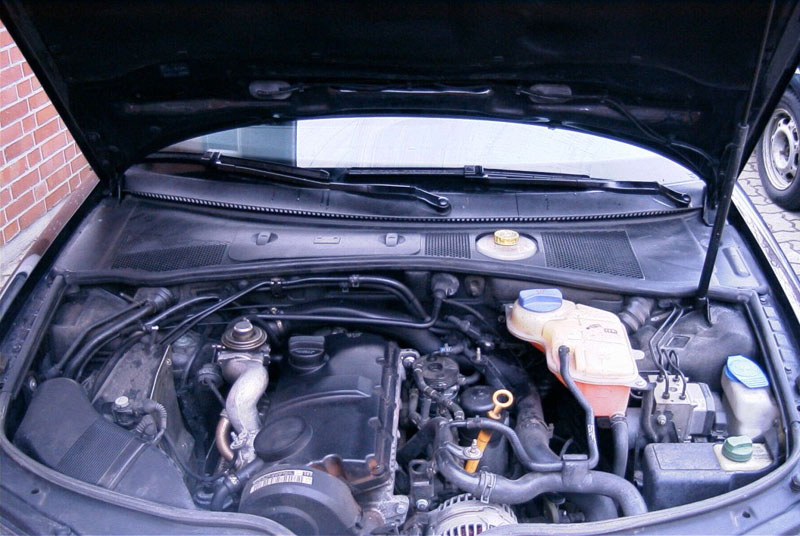

    И еще один маленький вопрос. У кого-нить есть картинка с подкапотным пространством, на к0тором можно было бы однозначно показать бачок ГУРа??? Хочу сделать себе тоже самое, что и КОМРАД, но не знаю, откуда начать

    BaraNeo, в правом нижнем углу

    ПВ, квадратный с зеленой крышкой?
    Как там разметка уровня сделана??? На бачке (хотя я смотрю, он непрозрачный) или щуп где с боку есть?

    BaraNeo, на Университет надо ехать по проспекту Вернадского. А чего заверещало? Ты бачок с зеленой крышечкой открывал? может там сухо давно?тфу-тфу-тфу на меня.

    BaraNeo, открутишь крышку на ней и будет щуп.
    да именно, filin, правильно сказал, крышку открутишь - там стандартная разметка - мин и макс, но вроде бы эту жижу менять не нужно в процессе эксплуатации авто
    НА РАБОТАЮЩЕМ МОТОРЕ!!! смотреть надо. А жижу менять надо, она там такого цвета становится

    сходил в обед посмотрел.
    1. Жидкость чистая и прозрачная.
    2. Уровень на холодной машине на 2-3 мм ниже отметки МИН
    3. Позвонил мужику, у которого брал, сказал, что менял на последнем ТО, есть остатки на долив.
    4. Возник вопрос - какого фига уходит???

    BaraNeo, На ночь если оставлял колеса выкрученными в крайнее левое или правое положение, то могло убежать, у меня так было, с утра завел, завизжал гур, открыл там жижа с пузырьками, долил жижу, поработал двигатель, все нормально стало!
