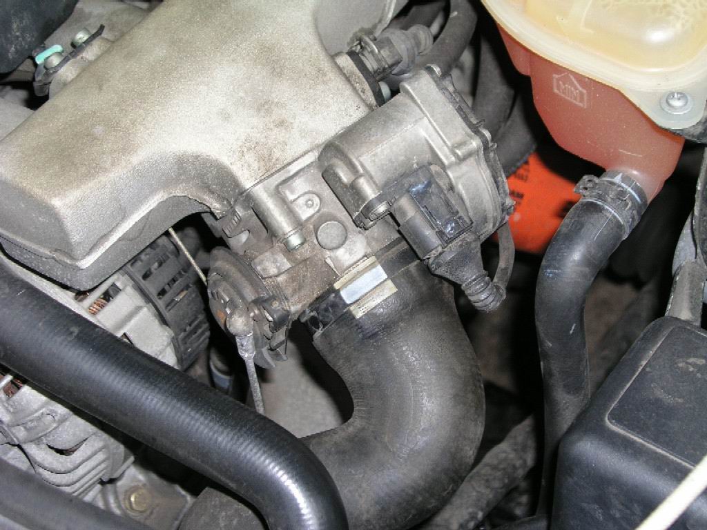

    герман, При замене ремней могли повредить, плохо закрепить трубку, от впускного коллектора до клапана N75 (соленоид управления вестгейтом). Проходит по передней крышке ГРМ, сместе с более толстой трубкой. У меня эта трубка в плохом состоянии и в выходные я ее подрезал, но хомутом на коллекторе плохо обжал (на овал). Когда ехал с дачи, то тоже не мог понять едет машина или нет. Вчера измерил давление наддува, хомут обжал нормально, когда манометр подключал, 0,7 бара на пике выдувает. Вроде поехала. Трубку буду менять.
    можно это показать на рисунке или на фотке где находиться?

    На этом фото в эту трубку вставлен тройник.
    Сорри, попутал, идет она к байпасу.
  8. #28
    герман, тонкий шланг, о котором говорит Romboch, идет вместе с более толстым (с ОЖ) поперек двигла (спереди, сразу за замком капота). Идет он от штуцера на передней части входного коллектора (на AEB). Но идет он не туда, куда Romboch говорит, а на байпас клапан (см стрелку на картинке). А если проверять герметичность соединений, то всех патрубков, видимых на фото (и не только).

    12.07.2005
    76
    Цитата Сообщение от Чубук
    герман, самый простой тест ("первый колхозный") - сжать патрубок у входного коллектора рукой и погазовать (2000 - 3000 об/мин). Патрубок должен заметно надуваться (как мяч ). Если это так, то ИМХО ищи причину в другом месте.
    Друзья ,а нельзя увидеть на схеме (фотке) этот самый патрубок.?я его не нашёл.

    rigel, Жирный патрубок в центре фото.
    К сожалению, на стоящей машине надуваться он не должен. Небольшое увеличение давления чувствуется, но по о состоянии турбины по нему судить нельзя.
