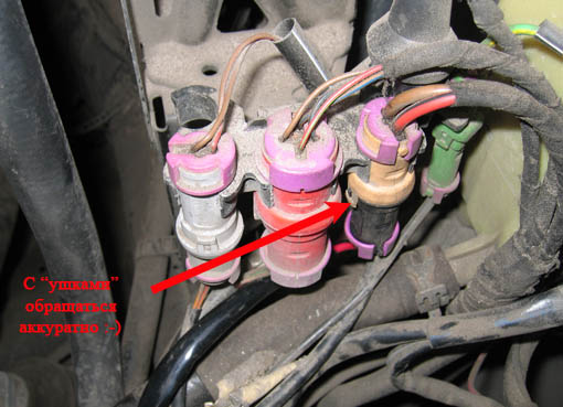

    [code]Так.. рассказываю ВСЕМ и не говорите что не говорил..
    очень мне помогла статейка по замене
    https://passatworld.ru/index.php?opt...=232&Itemid=57
    с единственным исключением..
    вентилятор я открутил, а вот вынуть его - засада..не удается никак.
    на АЕВ в районе воздушного фильтра куда просовывал его автор -
    турбина и много всякой сопутсвующей требухи..
    конечно это я заметил когда уже открутил..
    сделал попытку снять бампер или морду..но у меня ничего не получилось т.к. в книжке под рукой не было этого расказано, а сам я всех болтов не нашёл..
    Короче вытаскивал через вверх, агрессивно отгибая что есть сил панель которая между фар.. еле-еле вытащил и ничего не сломал.
    Засовывать было сложнее и дольше , но тоже удалось.. Вообще метод безкультурный.. ужс.. Лучше так не делать а снимать морду.
    Провода и хомуты я достаточно просто проложил и рука у меня залезла всюду куда было нужно.. Долго не хотел засовываться вентилятор в свои 3 крепления..как на зло защёлкивались то два одних, то два других..но не три вместе..
    Короче убил на все эти доставания-вынимания-свинчивания..около 3х часов

    andrewju, чтобы снять вентилятор без особых временных затрат ,то лучше на подьёмник или на крайняк яму,снимаешь защиту двигателя и через низ вытаскиваешь вентилятор на всё 15 мин

    andrewju, Я вроде подробно описал снятие и ремонт, надеюсь поможет.
    https://passatworld.ru/index.php?opt...=243&Itemid=57
