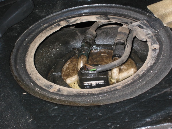

    Машина стояла 6 дней (болел я), сегодня завел, постоял немножко - в районе заднего правого колеса почти моментально появилась огромная лужа бензина... В районе задней балки бензин прямо льется. Заглушил - течь прекратилась. Скинул колесо, открутил подкрылок - там две трубки (толстая и тонкая), обе мокрые. Залез в багажник, открутил крышку бензонасоса - а под ней бензин прямо плещется... Подергал хомуты - вроде крепко сидят.

    Рассказываю. Вернулся к машине, сделал несколько фотографий (см. ниже), протер все. Завожу - все сухо. Слегка шевелю шланги, гайку - все сухо. В общем, что бы я не делал - больше бензин не течет!
    Позвонил знакомому, он предположил что обратный клапан "присох" за эти дни - вот и результат. В общем, решили что пока можно ездить дальше. Сделал "тест драйв" километров на 40 по Москве (с остановками). Больше ничего никуда не потекло.
    В общем, сегодня вечером еду на дачу, как и планировал. Вернусь завтра. Если будут новости - завтра вечером напишу.
    А теперь фотки. Вот такая картина была под крышкой бензонасоса (это бензин уже почти весь испарился, т.к. фоткал примерно через час после "потопа" - сначала было гораздо больше):
    Вот так бывает...
