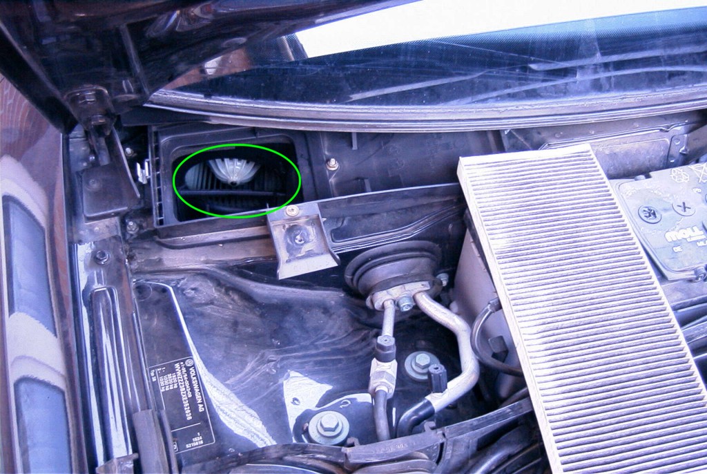

    вот наконец то я купил СГУ :cool2: хотел сегодня все установить, но столкнулся с проблемой, как провести провода из капота в салон :?: дырок что б протащить провода нигде не нашел или может плохо смотрел? кто нибудь проотягивал дополнительные провода в салон? поделитесь как можно их протянуть

    Serj, хотя затею твою и не одобряю, но скажу, что у меня в салон можно попасть через кожух блока управления двигателем, т.е. под ЭБУ есть типа втулка резиновая, по которой можно протянуть провода в салон.

    Откроешь капот и справа там есть резинка. в нее входят трубки кондиционера. так вот протолкни провода проволокой рядом с одной трубкой, и постарайся чтоб герметичность сохранилась. не дырявь эту резинку. я видел некоторый так делают, но не стоит. Не заметишь как засорятся стоки воды под аккумулятором, и тогда через продырявленную или негерметичную резинку, пойдит оооочень много воды на ноги пассажира.
    вот эта резинка где трубки. На обведенное зеленым не смотри

    Правильно- через кожух, с помощью жесткой проволоки через уплотнение жгута (не через рез. заглушку), уплотнение трубок кондиционера хлипкое ,не желательно.

    Ни в коем случае нельзя протягивать провода через трубки кондиционера, т.к. нарушается герметичность, возможно протирание трубок, провода могут попасть в механизм заслонки рециркуляции и сервопривод заслонки выйдет из строя. Провода протягиваются через водонепроницаемый бокс б/у ДВС.
