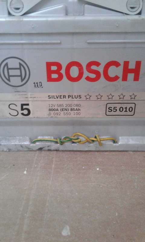

    я себе купил 22/12/12 эксайд премиум 77а/ч, приехал домой, зарядил, но пока не ставил...
    а старый бош S5, когда садится сильно, пытается всеравно крутануть, лампочки все притухают в такт прокрутки стартера....

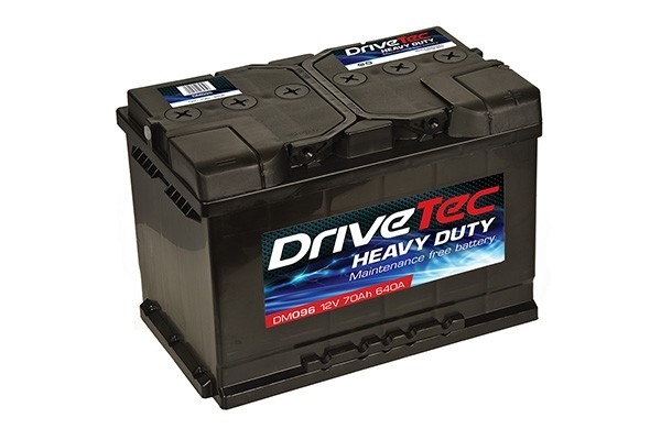

    Вот и я вчера поменял свой аккумулятор стоял оригинал с 2004 года срок службы поражает 14 лет
    заменил на Drivetec DM096 12V 70Ah 640A

    Lettland, Раньше делали с ресурсом,ни одна новая варта/молл столько не прослужит.У себя поменял родную варту в 2014г,прослужила 11лет.
