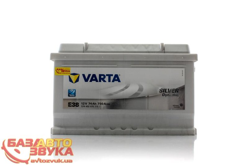

    386, привет, тоже думал брать Exide Premium 72Ah EA722 или Exide Carbon Boost EA722 72Ah. На первом есть индикатор зарядки, на втором нет, но там другая технология и он для зимы оч.хорош. Но читал отзывы, понял что сейчас они (оба) не очень, у некоторых через 2 года зимой плохо заводится машина. Короче отзывы 50 на 50, даже 60 (плохо)/40 (гуд)
    Думаю подобрать что-то из Varta. Сейчас про них в нете читаю. По отзывам не плохие Varta серии Silver Dynamic. Отзыви по ним наоборот 80 (хорошые)/20 (плохие).
