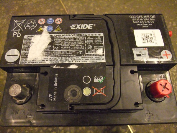

    Можно просто похвастаться? Поставил в далеком 2008 году, года 2 или 3 назад вскрыл (делать было нечего) и долил ну максимум 20 миллиграм в крайнюю банку и на зарядку для профилактики. Заводит всегда везде и каждый день, тьфу 3 *раза. Вот он:
  15. #1475
    Touareg Аватар для Passat46
    17.10.2014
    Курск
    2,030
    Получено: 451
    Отправлено: 835
    office219, повезло тебе.такойже акб-эксайд премиум,только 75ач,на вольве v70дизельной сдулся уже на третий год работы
