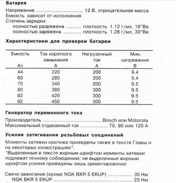

    Цитата Сообщение от Passat46 Посмотреть сообщение
    Для аккума 50-100Ач недостаточно тока нагрузки в 100а,так как не видно полноценной картины падения напряжения,и в машине при стартерных нагрузках ток значительно выше - от 240 до 450а на дизеле.
    любой автомобильный акб проверяю в режиме 200а, серьезные AGM проверяю в режиме 400а.
    маленькие акб 7-30а\ч проверяю регулируемой вилкой 30-100а.
    В редких случаях,если нужно посмотреть остаточную емкость акб,езжу в одну кантору у них есть сканер акб.
    При вет, кстати вот нашел из книжки
