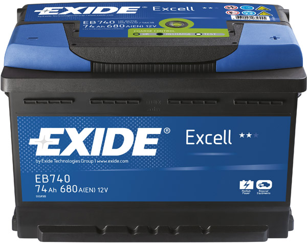

    купил Exide EB740 74а/ч Ток холодной прокрутки 680 пока доволен
    ну это же одна компания или я ошибаюсь
    тоже второй месяц такого пользую
