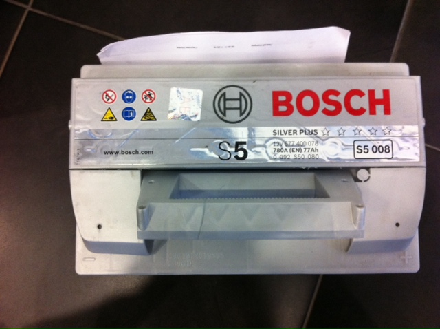

    Вобщем изучив все данные своего авто и прочитав все страницы этой темы я пришел к выводу что мне нужен вот этот АКБ BOSCH 77 А/Ч 780А 278*175*190 обр. пол. оригинальный номер - 0092S50080 , что я и приобрел...

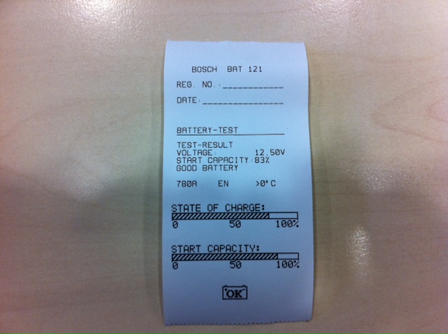

    Кстати я его покупал через заказ в одной фирме (интернет магазин), по этому по привозу , перед тем как расписываться в документах о приемке товара, я устроил ему небольшой тест.... специальным прибором
    вот такие данные показал мой прибор.., после чего со спокойной душой мною был приобретем данный АКБ.., теперь посмотрим каков он в деле...
    VW PASSAT B5+ 1.8T AWM Tiptronic 06.09.2002г. Der Wolf оо____оо

    Goshab, а по VIN какой шел с авто...?

    Alexei095, У меня по VIN с завода генератор - 90А, аккумулятор 80 А/ч (380 А). AWM 1.8T
    вот коды расшифровки
    8GD Генератор 90 А
    J0R АКБ 380 А (80 А*ч)

    Цитата Сообщение от Goshab Посмотреть сообщение
    то есть пусковой ток мне нужен больше.., так как мощность у меня больше
    Движки одинаковые и токи тоже. АКБ и генераторы в комплектации зависят от исполнения а/м и региона эксплуатации. Мощность тут не причем.
    Поздравляю с покупкой Я в прошлом годе взял такойже, но на 85 АЧ.
