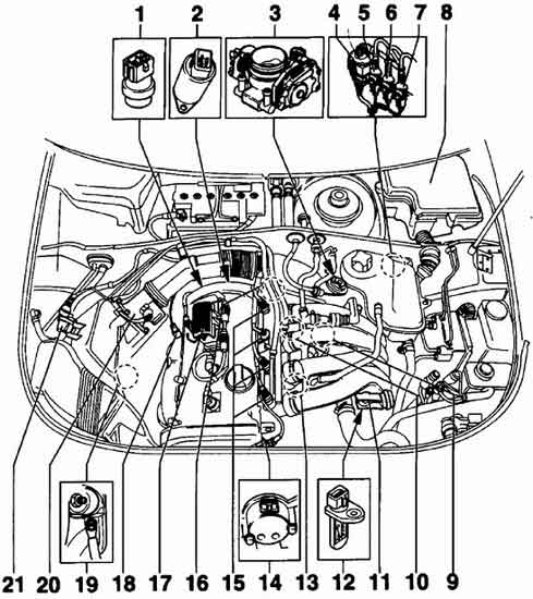

    Народ!
    И особенно komok1965!
    При замене датчика температуры, G62, из бачка ОЖ НИЧЕГО ОТКАЧИВАТЬ И СЛИВАТЬ НЕ НАДО!!! [-X
    При вынимании датчика выливается ровно 50г. ОЖ!!! :shock:
    Инфа от официала...
    Я и сам не поверил сначала... :shock:
    Но когда стал вынимать, вытекло по ощущению грам 30-40...
    Так что на Пассате всё продуманно! :app:
    Вот так...
    Может кому пригодиться данная инфа... :hello2:

    Axl, т.е. датчик отдельно?
    я бачок хочу поменять. какойто он у меня загаженный..
    Lucky3D, это тот, который под номером 1.

    Axl, а ..тфу. перепуал. сорри
    Lucky3D, ты походу перепутал с датчиком уровня ОЖ...

    Датчик кровня О.Ж. вместе с бачком. G62 меняется вместе с кольцом (только не забыть стравить давление если движок горячий) вытекает даже меньше 30 грамм если все подготовить заранее.
