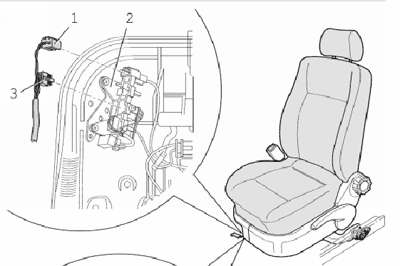

    repa, сиденья передние не двигал?
    Там фишка частенько слетает, если сиденье резко двинуть назад/вперед...
    Если конечно подухи есть в сиденьях...
  13. #53
    07.02.2005
    Россия
    745
    Axl,
    А где эта фишка конкретно расположена?
  14. #54
    37,570
    Получено: 8,429
    OldNick, там же, где фишка попогрева...
    Вот:
    Разъем на айрбэг маленький 2х контактный.
    1 – разъем airbag. 3 – разъем обогрева
  15. #55
    07.02.2005
    Россия
    745
    Axl,
    Ба-а-а-а-а-льшое спасибо. Сегодня посмотрю.
  16. #56
    37,570
    Получено: 8,429
    Axl,
    OldNick, да не за что!
    У Иры как то было такое...
    На мойке пылесосили салон, и задели фишку...
    У них загорелась лампочка подушек... :shock:

    И где находятся датчики передних аэрбеков?
    Смотреть надо ошибки, если нет crash data, и все работает, ошибка должна стереться.
    Датчики по сидениями
