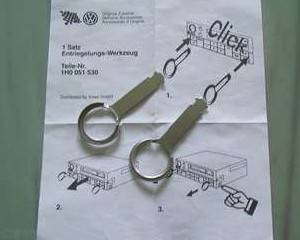

    Как снять Gamma IV ничего не повредив?
    Ответте плз. подробнее, очень актуально!!!
    На фотке такой ключ для снятия?

    Axl, Можно использовать обычные канцелярские скрепки

    oleg-kv, сорри, а сувать то их куда?
    33,299
    Получено: 1,493
    Axl, сбоку!!! У тебя по-ходу крепление, как у моего кларона! Можно на встрече моими ключами попробовать!

    Axl, Тебе надо именно такие ключи как на картинке, или пластинки подходящего размера, на 4 Гамме нет дырочек для скрепок.

    Nick,
    Есть щелки, главное толщина проволки скрепки не была толще щели, да и скепку надо распрямить

    oleg-kv, По моему проще 2 полоски металла отрезать и вперед, а там хрен знает, я свою вообще гвоздями снимал

    Nick,
    Я съемниками от ПИОНЕРА

    Уважаемый шеф, мне под руку подвернулся хомут старый от пыльника шруса, я его распямил для снятия "Гаммы" походит идеально!
    ИгорьС,
    Спасибо! :hello2:
    Сегодня раскурочу ШРУС!!!
    Вот ведь Русский человек, все найдёт из хлама, лишь бы никуда ни ехать за инструментом...

    Axl, Может проще хомут купить?

    Vasilich, Ну тогда какой нибудь хомут с мотора снять, а то к шрусу пока доберешься перемажешься весь!
