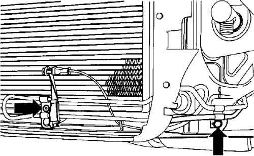

    Сергей32, а где находиться датчик температуры за бортом для климата?
    SIV, перед первым радиатором, сразу за бампером...
    Вот, смотри...
    Над левой стрелкой, на стоечке прикреплен, к нему провод идёт...

    У меня этот самый датчик показывает неправильную температуру.. Ровно на 7 градусов ошибается.. Замена ?
    Lanit, а ты его почисть...
    Там грязи поди - килограмм! :shock:

    А как бы мне до него добраться ?
    37,570
    Получено: 8,429
    Lanit, сними решётку радиатора, сразу его увидишь... =D>
    Либо снизу(предпочтительней), на яме, при снятой защите - датчик доступен!

    Защита на пасе спортивная, сплав титана с чем-то, креплений много... Да и с ямой проблема... Объясни плз как через решетку его достать..
    37,570
    Получено: 8,429
    Lanit, зайди по ссылке, там описано, как снять решетку...
    http://www.vw-seat.ru/reh.htm
    А датчик сразу увидишь после снятия...
    Он практически по центру закреплен, перед радиатором...
