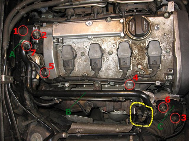

    (@Ваня@), а какой мотор у того Пассата? Не турбированный случаем?
    Тогда совет ещё промыть отдельно маслоподающую трубку турбины.
    Снять её (она идет от фильтра на турбину) и промыть карбклинером (очистителем карбюраторов), он очень хорошо масляный налет растворяет. Мягкой проволокой поковырять и ещё раз промыть карбклинером...

    (@Ваня@), выделено желтым:
    Это шланг в металлической оплетке , дальше переходит в трубку, идущую к масляному фильтру.
    Снимать неудобно, но лучше помучиться с этой трубкой, чем менять турбину.
    К тому-же в случае замены турбины менять ( промывать) эту трубку необходимо обязательно.
    Так что проще обойтись без замены турбины и промыть маслоподачу.

    Цитата Сообщение от (@Ваня@) Посмотреть сообщение
    снять её реально ничего не демонтируя?
    Ой, щас уже не помню... Там на месте разберешься... На фотке AWM. Он от AEB немного отличается.
    Думаю, что имеет смысл совместить это с чисткой/ выбраковкой системы ВКГ. К тому-же для снятия трубки турбины придется некоторые элементы ВКГ демонтировать тоже.

    Карбклинер советую Hi Gear. Возьми пару больших баллонов. И не жалей. Моет он отменно!
