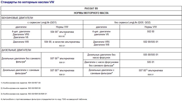

    Что то я не пойму. Езжу на своем уже 4 года пробег почти 190000 лью 10w40 mobil, надо ли переходить на другой вариант или нет что то я запутался, подскажите пожалуйста?

    10w-40, подозреваю, не синтетика. лучше лить синтетику. 5w-40 самое то. нужен допуск VW 502.00
    А где написан этот допуск?
    B5_1.8_ADR_97_был
    R появилась, D буксует
  7. #1907
    12.05.2008
    Россия, Москва, ЮАО
    1,651
    Получено: 12
    Отправлено: 7
    на канистре сзади должен быть написан

    Благодарю за разъяснения! Если я лью 10w40 с моим пробегом в 190000 тогда мне лучше лить 5w40 так получается?

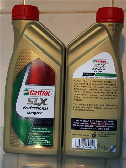

    Просто в сервисах думают что раз пробег за 150, значит двигатель изношен.., и как следстивие синтетика типа очень жидкое масло для такого двигателя типа в месте сопряжения деталей двигателя пятно контакта масла вообще не будет..., а полусинтетика погуще.., и его компаненты забьют все микротрещины в двигателе.., тем самым увеличив ресурс двигателя...., но...
    1. Все забывают что пассат это фольцваген...., а не мазда какая нибудь или субару..., и VAG -кие двигателя без капиталки ходят по 500 тыщ...(ну при правильной конечно эксплуатации) и пробег в 150-170 тыщ это "семечки" бля пассата...
    2. Эти "чудо" слесаря из сервисов забывают.., а может и незнают даже.., что моторы у нас турбовые..., в которые полусинтетику вообще нельзя лить..., а они привыкли к обчным двигателям вот и советуют... незнаю реальной картины...
    Но, кстатии, справедливости ради хотелось бы заметить что у Мобил 1 есть линейка масел именно 10W60 именно для двигателей с большим пробегом.., и это не полусинтетика.., а реально настоящая синтетика.., работающая в таких диапозонах..., так что выбирать только нам.. хозяивам наших пассатов....
    SUREN - Я бы посоветовал тебе не менять марку масла.. оставь 5W40 у тебя же масло двигатель не ест.., не дымит.., не течет ниоткуда..., так что это самый нормальный вариант..., единственное.. я бы посоветовал уйти с Кастрола..., любая другая марка..., только не кастрол...

    Goshab, полностью согласен.
    SUREN, возьми мобил, 5w40
    хотя если кастрол не подделка, то и он нормальный
    василич много на кастроле проехал и не жаловался.
    имел опыт с кастролом или по многочисленным отзывам форумчан? которые хают его, если нет тогда и не надо так говорить
    Лёша xedin выкладывал как то фото крышки клапаной, вот бы и посмотрел для начало что бы так говорить про кастрол
    Только не вздумай заливать эту синтетику в турбированый мотор. Максимум 5-40.
    И про Кастрол голословно не надо!
