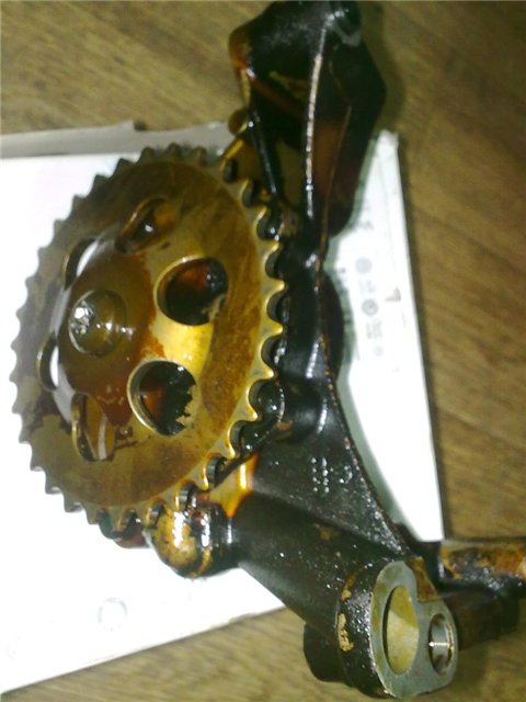

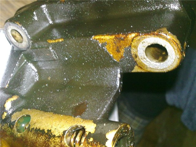

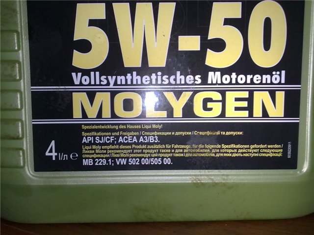

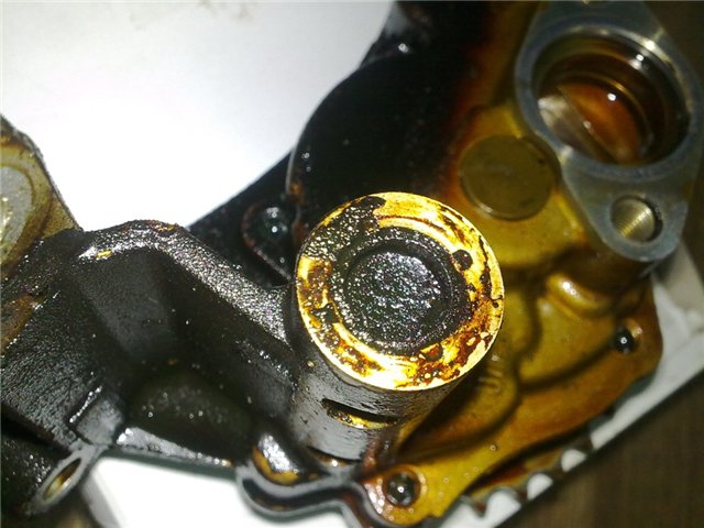

    Сегодня поменял масленный насос. Выставляю фото старого. Машина прошла 180 тыс. из них последние 60 тыс. на Ликви Моли 5W-50 с малибденом.
    По ходу не совсем айс с этим маслом. Буду переходить на Мобил.

    жесть

    ...По ходу не совсем айс с этим маслом. Буду переходить на Мобил.
    Спецификация API SJ не очень... надо-бы API SL.

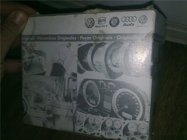

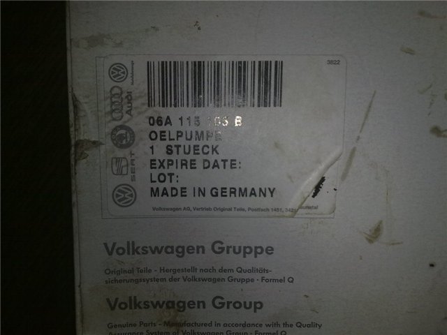

    А какой насос в оригенале лежал?

    а откуда понятно что такой налет от этого масла? По фото можно заключить что наоборот оно начало отмывать дерьмо со стенок.
    В смысле тот что сейчас поставил ? Такой же походу. Могу сбросить только фото коробки
    Там где местами нет налёта-это уже я сам счищал.

    Я имел ввиду производителя .
    Осталась только коробка :-)
    А если по европейской - А3, как и у большенства других масел.

    ...А если по европейской - А3, как и у большенства других масел.
    Понимаю и согласен по поводу АСЕА... Уж если автомобиль у Диман 28 2003 года и произведён для американского рынка, также учитывая даты введения классов американским институтом нефти(SJ - Класс введен в 1996 году, а SL - введен в июле 2001 года)... SL выглядит предпочтительнее. имхо
    хм, конструктивное замечание, согласен
