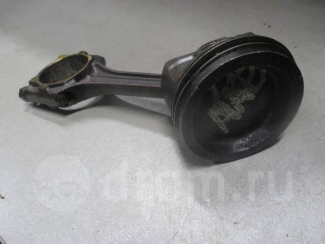

  15. #12295
    Golf Аватар для sashka68
    18.12.2012
    воронеж
    828
    Получено: 43
    Ты ролик посмотрел целиком или так, сразу, сгоряча высказался?
    нет,я говорю что есть на самом деле,травникова давно уже несмотрю
    audi st3,quattro
  16. #12296
    09.08.2010
    19,288
    Получено: 3,040
    Отправлено: 871
    В чем он не прав, аргументируй плиз.
    Два пассата было
  17. #12297
    07.05.2007
    9,945
    Получено: 2,108
    Отправлено: 138
    Да он во многом не прав, ИМХО.
    Современные моторы с мелкими поршнями имеют соответствующую программу управления, которая гораздо более точная в плане дозирования топлива и контроля детонации. Старые моторы делались с большими жаровыми поясами просто потому что в те времена не было такой точности в контроле горения в моторе и в работе вспомогательных систем, не было развитой егр, который понижает температуру в камере и тд. Ну и само собой о расходе топлива и приемистости мотора думали не в первую очередь. Также он по какой-то причине пытается что-то объяснять про маслослив и тд просто на примере конструкции поршня не беря в рассчет что это все система, а не просто поршень с канавкой, те он не рассматривает как работает система и говорит то что видит, грубо говоря - я так тоже могу . Но в отличии от него, инженеры и компании потеряют кучу бабла если они ошибаются в чем-то. Стоит помнить, что все моторы и алгоритмы работы разрабатываются не для России, а для других стран и основную массу тестирования они проходят в тех странах где они по большой части и используются, а там с концепцией современных бензиновых моторов все более менее нормально - у меня брат живет в Бельгии и говорит что там ни кто особо не парится на счет одноразовости современных машин, тк так или иначе они там ни кому и не нужны старые. Как и у нас там есть некий пласт людей, которые помнят и чтут классику типа старых бех или мерсов, как и во многих странах. Есть конечно негодование некоторое что машины уже не ходят столько сколько раньше, но тем не менее ни кто там массово на тоеты с хондами не пересаживается.
    Я не говорю что современные моторы меня полностью устраивают, мы просто поголовно бедные все в России и стоимость машины для нас имеет гораздо большее значение, чем стоимость владения (страховки, налоги топливо), а в развитых странах все наоборот.
    AEB 1,8T AUDI 4BC5 98
  18. #12298
    28.03.2014
    18,238
    Получено: 2,148
    Отправлено: 89
    проблема температурной нагруженности мск присутствует, но кроется она не в поршне, а в кольцах компрессионных , именно через компрессионные кольца поршень отдает при чем до 80 процентов тепла отдает...
  19. #12299
    09.08.2010
    19,288
    Получено: 3,040
    Отправлено: 871
    Мля, ну никому верить нельзя
    Два пассата было
  20. #12300
    28.03.2014
    18,238
    Получено: 2,148
    Отправлено: 89
    FalconM, ну приглядись к поршням от ауди 100 мск 2мм коробчатое, поршень сам смотри
    радильная толшина компрессионных больше чем на современных моторах и высота кольца на 0.2 мм больше, в сравнении с тфси...
    но ездят эти моторы с 91-го года и дурной славой не страдают... все дело в нормах , производитель вынужден греть поршня за счет других колец... а формы поршня не новы
    ну если от тракторов и тазов в расчет не брать
