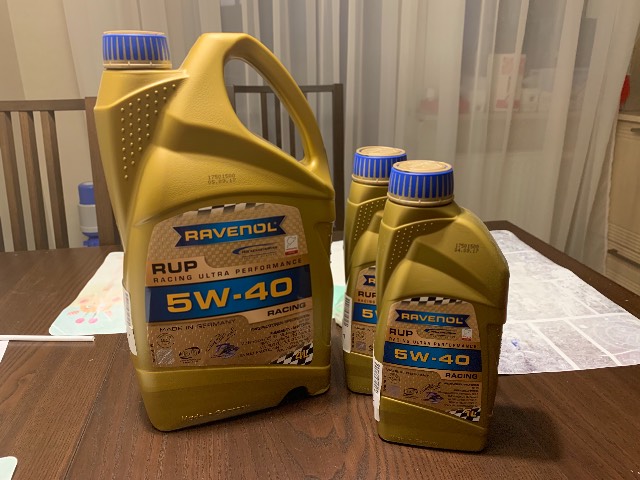

    раз уж зашёл разговор...долго думал редлайн или амсойл,
    но в итоге не сложилось. решил в другой раз
    года два уже как я адепт рациона w30 504.00+98 евро5+7500Ккм.
    но тут что-то меня екнуло вернуться на вязкость w40...точнее не что-то. но это уже совсем другая история
    от С3 отказываться совсем не хотелось, и после не долгих поисков, к счастью, в моем любимом бренде был найден нужный под хотелки продукт. вольфрам с молибденом бонусом
    разбил копилку и пошёл в магазин гулять на все
