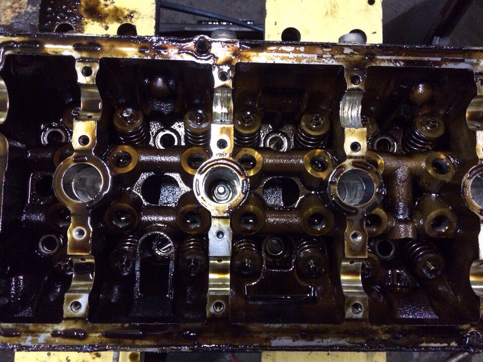

    Двигатель 1.8т AWT на масле MOTUL 5w40, автомобиль ездил на этом масле около 6 лет, примерно 60000-70000км.
    Интервал замены 10000км, машина проживает в области.
    До этого заливалось дилерское масло.

    То что под клапанной крышкой все живенько - говорит о том что машина не ездила по 15 тыщ на масле. Те это заслуге не масла, а интервалов. Мотюль - это не самое плохое масло, спору нет, но тут не его заслуга..Вот если бы оно стерпело 15 тыщ с таким результатом, то я бы, конечно, прослезился.
    http://www.oil-club.ru/forum/topic/22502-v-chyom-nedostatki-gustyh-masel/page-110#entry715989
    А что с клапанами? Отражение?

    prv21, добавил про интервал замены, 10000км
    Да. Только это не клапана)) Это гидрики.
    Да ладно тебе.И это хорошо.По крайней мере то что про Мотюль стали писать что это не то что было и т.д этотвсе слова.Вот она практика.
    Уважаю мотюль.Еще больше склоняюсь к этому маслу после капиталки.

    Я и не говорю что оно плохое, просто оно стоит на данный момент ровно в два раза больше чем тот же армортек, хотя по анализу база у лукойла ни чем не хуже. Я в свое время чинился у одного товарища и у него тоже был пассат 1,8т. Так вот я как-то раз застал его за ремонтом этой машины - там тоже было все красиво на ГБЦ. Я соответственно давай его распрашивать что это он за чудесное масло использует, а он говорит, типа - хз, лью остатки от замен масел с клиентских машин, так и копится - там пол литра, тут пол литра. При этом он фильтр не менял вообще!!!! Капиталил мотор на 450 тыщах. Но масло менял часто, раза по три в год, но бывало и через месяц сливал, тк нечем печку было топить (не свежак же заливать).

    А что про это маслофилы скажут?
    Это штучка погаречее чем awt будет
    А что тут сказать, если сожрало пастели, значит владелец поверил в рекламу, это с V6 бошка?
    С 2.0tfsi первой генерации

    Это гидрики.
    Упс
    Ну это значит его нормальное состояние....
