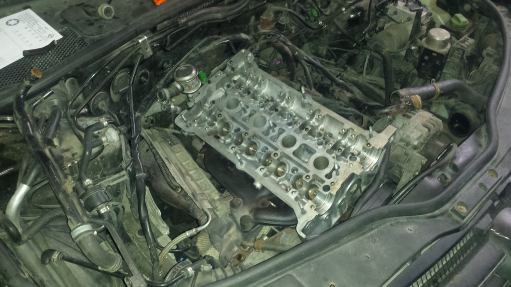

    Цитата Сообщение от Roman 51 Посмотреть сообщение
    а можно по русски? )
    ага... вроде там все вполне по русски...
    вот бошка к примеру после эдкого натрия
    Чисто... Но это не значит что на нем можно ездить
