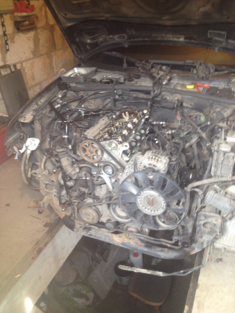

    Так если двигатель жрет масло, надо чинить двигатель, а не лить более густое масло.[/QUOTE]
    так он у меня после кап ремонта 26 тыщ назат

    Тоесть у тебя жрало масло после капремонта?
    До кап ремонта жрала масло , щя у меня с етим проблем нет . даже уровень проверяю раз в 2 недели.
