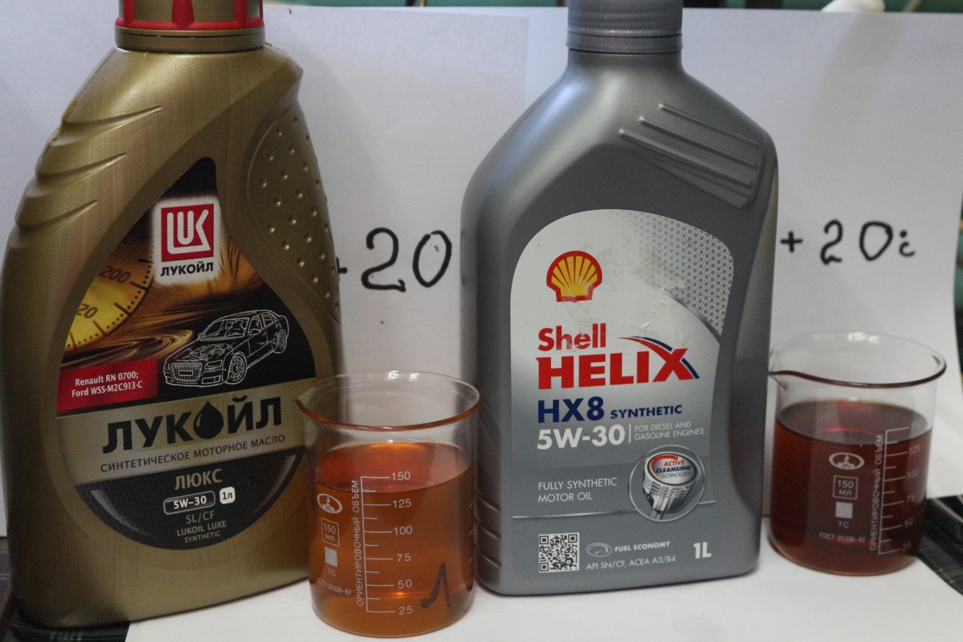

    я после шелла 2 раза на трех тыщах сливал, тк масло было чернучее на щупе. Тока после третьей заливки медленнее стало темнеть. Но я хз на самом деле, может масло и рабочее было еще, каплю не делал. Щас лью масло на ПАО, а они моют лучше гидрокрекинга, поэтому и мыло лучше, но возможно грязь была и до шелла. После прогрева шелл бывстрее потемнел, но в итоге после нескольких прогревов разницы с луком особо не было, тк что, ИМХО, опарасаться пока нет оснований.

    Новые шелл на GTL, те типа из газа, я хз лучше оно моет чем гидрокрекинговые или нет. Масло у лукойла не уникальное, не хуже и не лучше иностранцев. Многие переходят на лукойл потому что шумиха вокруг него. Ну и реклама делает свое дело с ценой, особенно на старый SN, он вообще тыщу с лишним стоит вроде.

    У шелла GTL, а у остального мейнстрима гидрокрекинг. X-CESS - гидрокрекинг, при этом довольно популярен.
