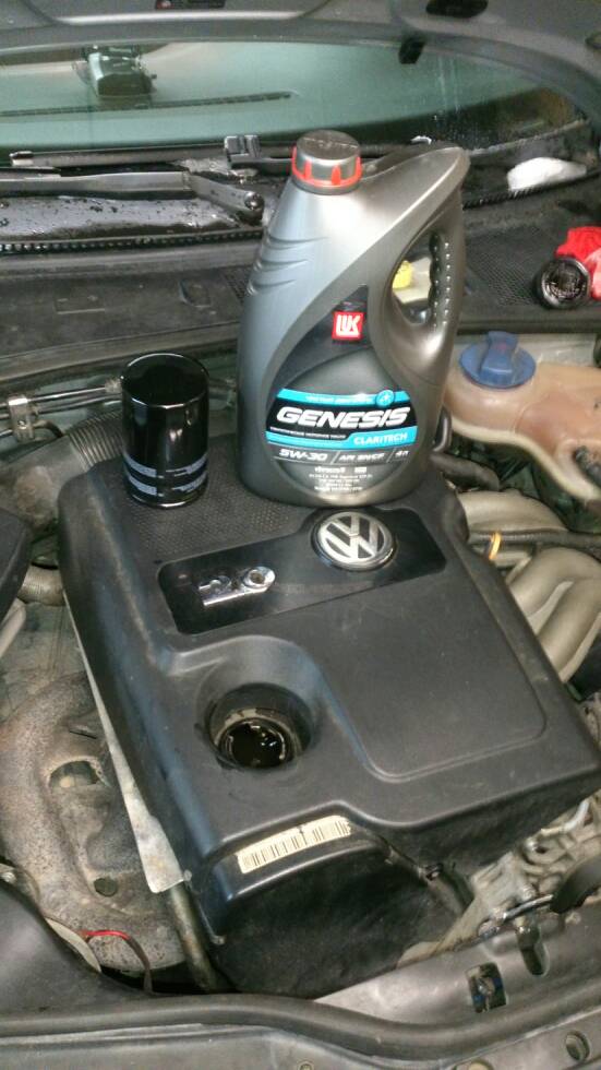

    Потестируем)))

    Ждемс Особенно если учесть что A5/B5 - это масла строго для современных движков способных переваривать масла с низким HTHS. Но это все придирки, просто отжигать сильно не надо.
    ААА, не, оно не A5, пардон, попутал с glidetech - тогда все ок, оно оно даже с3, те среднезольник (много катать можно тока на хорошем топливе)
    Допуски фафагена имеются) что за HTHS?

    Стойкость маслянной пленки на больших температурах, сам по себе довольно непонятный термин, но он есть в допусках на ваги и на старых европейских движках он не должен быть меньше 3.5. Если у масла есть A3, то есть и HTHS>=3.5. Но это все лирика, главное чтобы давление на прогретом масле на скорости под нагрузкой нормальное было. А этого не узнать без теста на конкретной машине. Чисто в теории если достаточно разогреть масло путем отжарки на трассе на большой скорости, то можно получить критическое понижение давления в следствии перегрева масла и вот тут и должен спасти этот самый HTHS>3.5. На ойлклабе один раллист говорил что у него в боевых условиях даже *W40 при отжаривании давал 0 давление. Вот где помогут *W60, у них HTHS больше четырех.
    Напугал блин. Глянул 502.00 допуск имеется и купил. Я думаю зимой w30 будет лучше для движка чем w40. А с другой стороны у меня AZM. Тем более я не стронник спортивной езды, и максимальные расстояния в день не более 30-40 км.
    Код двигателя:*AZM
    Объем [л]:*4
    класс вязкости SAE:*5W-30

    Ragim, зимой без разницы - ...w30 или ...w40. Надо 0w... или 5w... Для твоего региона лучше 0w...
