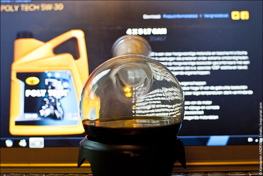

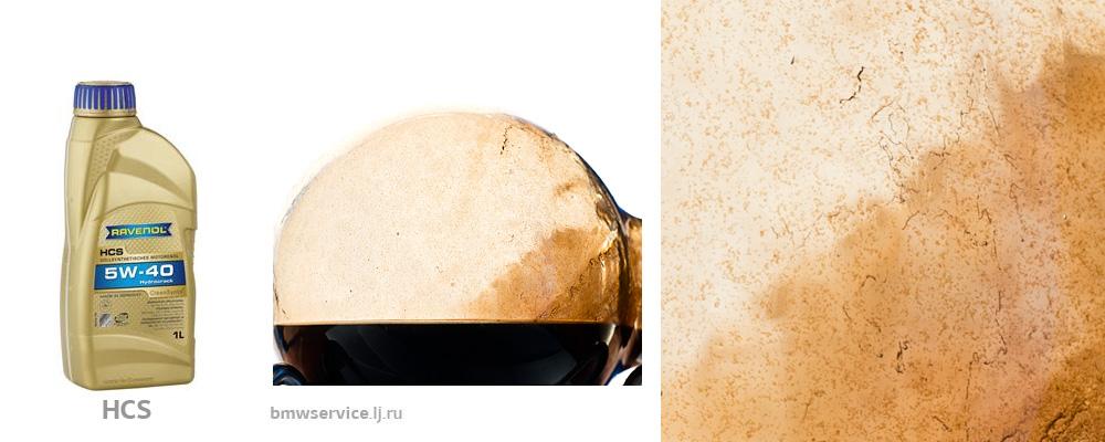

    Вот для сравнения
    Прожарка KroonOil PolyTech: (на данный момент самое "чистое" из существующих масел...) Дорогое, суко.
    И детали мотора после него:
    А вот Равенол: (не самое "грязное". Можно сказать даже больше "чистое", чем некоторые)
    И двигатель:
    По моему нагляднее некуда. При этом маслонасос, что на второй сверху и предпоследней фотке- это не самая горячая деталь мотора. Но отложений от Равенола там достаточно. Просто Равенолу хватает даже той температуры, которая там есть.
    Ты конечно можешь сказать, что это фотошоп, что это подстроено, что это не правда и т.п. А возможно придумаешь какие- то свои объяснения этих явлений... Дело твоё.
    Но имеющий глаза, да увидит...
