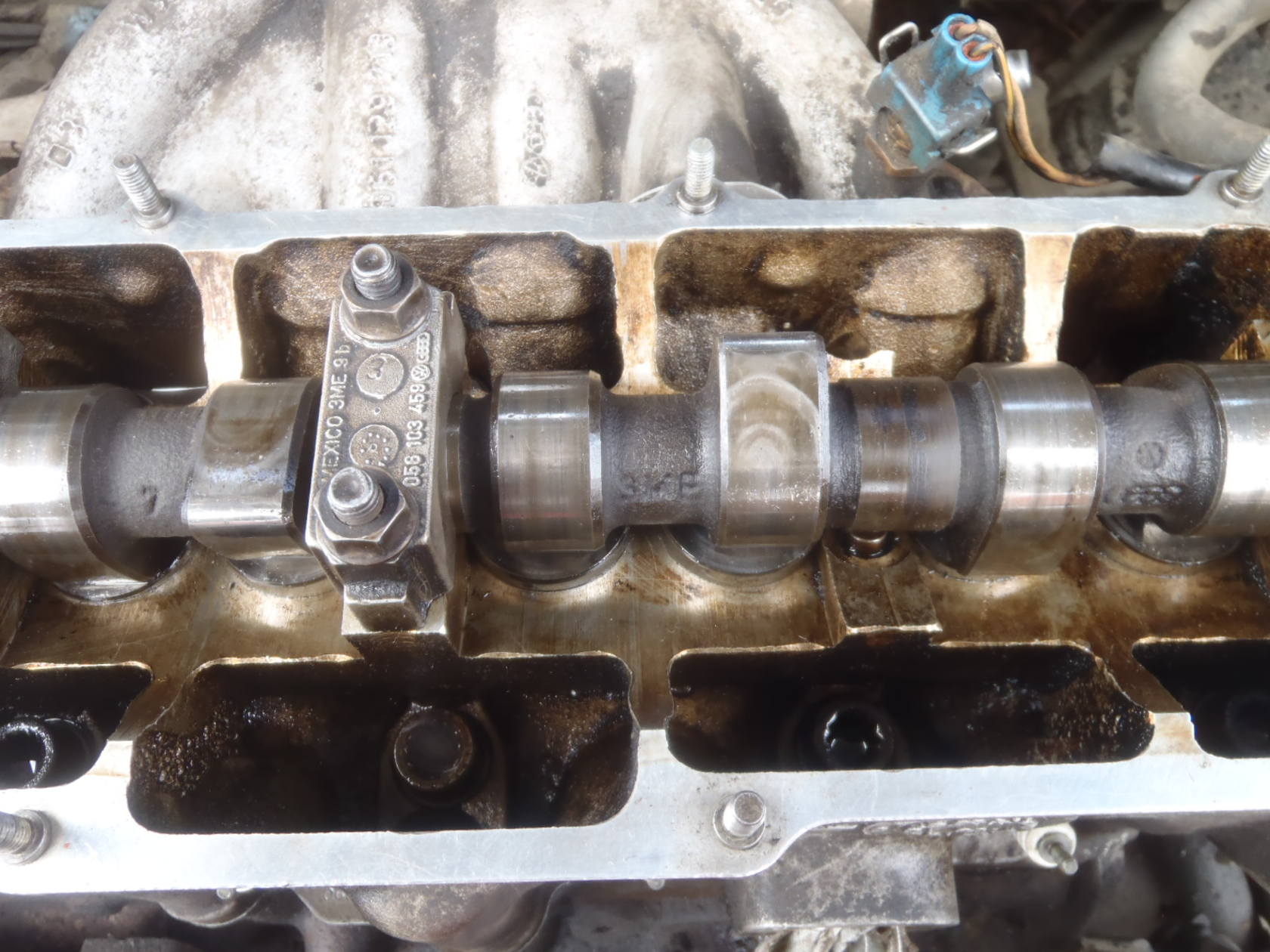

    ЛеХко! Шелл Хеликс Ультра 5-40 в течении нескольких лет. Сам лично менял ему масло. Хозяина предупреждал, что масло- гЭ... Но, хозяин- бврин...
    Клапанная крышка:
    И ОТМЫТАЯ!!! ГБЦ... Чище отмыть не удалось. Этот говнолин, такое ощущение с металлом в реакцию вступил... Диффузия)))

    минералка и полусинтетика, как правило такого эффекта не дают.
    А то, что отложилось из Шелл Хеликс на ГБЦ и клапанной крышке очень похоже на отложения в колбе при прожарке у бмвсервис.
