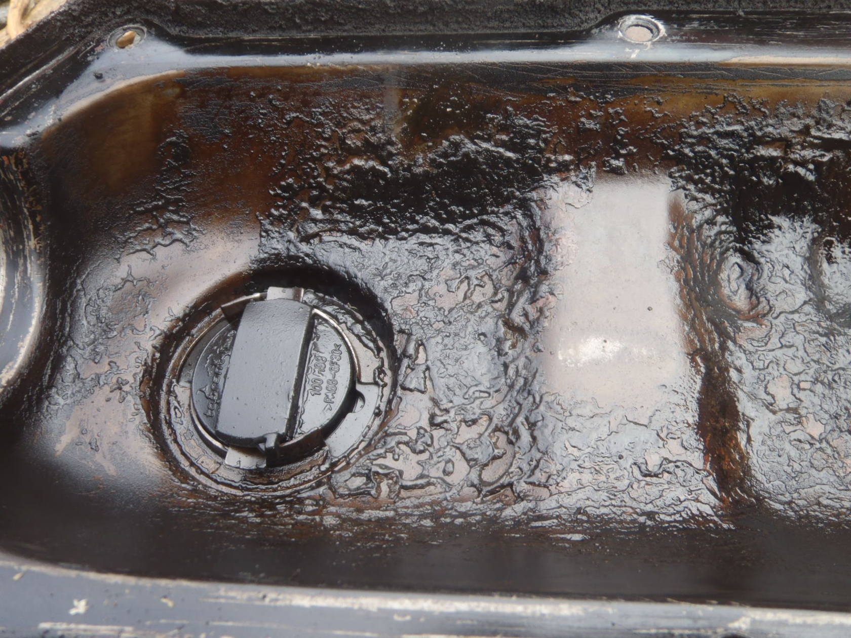

    с чего оно должно не выдерживать температуры, последняя разработка шелл, тем более на таких пробегах 3-5 тыс,
    С того, что вот, что делает Шелл Хеликс Ультра с не самым "горячим" Фольксвагеновским мотором... А в ГБЦ что творилось... Ужоснах!
    Было всё, что можно, отдраено и вымыто... Залито нормальное масло, которое не оставляет подобного говна.
  10. #6890
    Ого, у меня после шела такого не было
    Это больше похоже на пропускающие или подгоревшие клапана на ГБЦ
    Вот я тоже думаю что проблема не в масле, а в состоянии двигателя.
    какие клапана? Что и куда они пропускают?
    Вот что происходит с Шелл при нагреве...
    Сравни содержимое колбы и вещество на клапанной крышке...
    Даже визуально они похожи.
