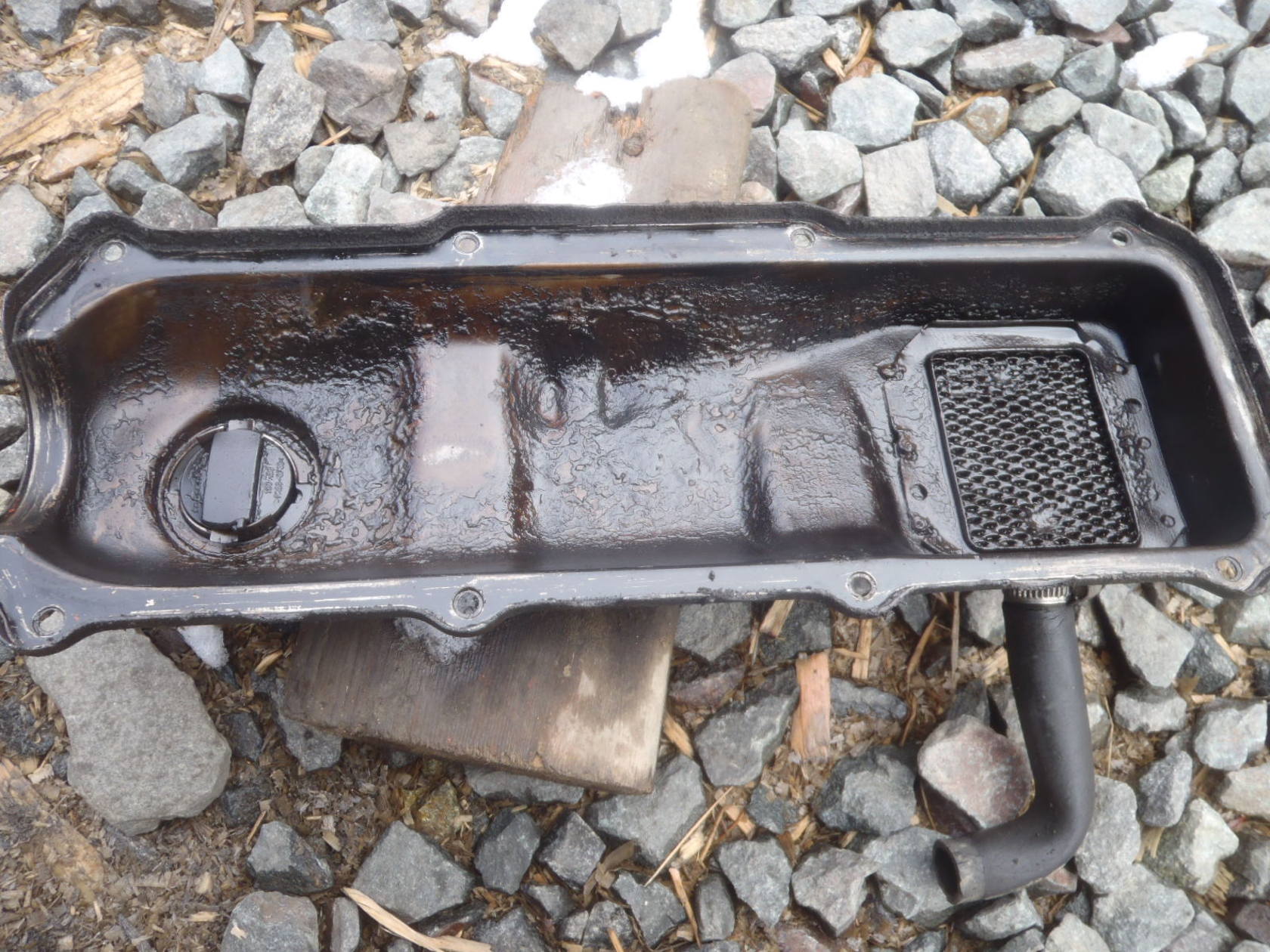

У меня сейчас разобранный PN от Гольф 2 90 года выпуска. И не сказать, что мотор "горячий". Всё- таки бензинка древняя, карбюраторная. Ездил на Хеликс Ультра 5-40
Но на то, чтобы отмыть ГБЦ от кокса ушло два баллона карбклинера и литр растворителя... И то не полностью отмылось.
Потом Керхером ещё отдраивал...
ТО есть даже его температуры хватило, чтобы масло "развалилось"
ГБЦ там раза в полтора меньше, чем у 1.8Т, есличо.

Щас сбегаю клапанную крышку сфоткаю от него...

Ну моторов я повидал не мало, а отложения такие образуются (если образуются) в течении одного- двух сервисных интервалов.
Недавно менял кольца и МсК на Вектре 1 начала 90-х годов. Там чисто всё было. Но он на полусинтетике какой-то ездил, ибо масло жрала нещадно, поэтому и использовалось, что подешевле...
Полусинтетика, как правило на минеральной основе, а минеральная основа более стабильна и лучше держит температурные нагрузки. У неё свои недостатки, но моторы она не засерает.
Вот, глянь...
Машина 2002 года... ГБЦ только сполоснута соляркой. Больше не делалось ничего. Даже тряпкой не протирал...
Масло Ликви Молли Синтойл 5-40...
Но сейчас на Мобил перешел в целях экономии...
