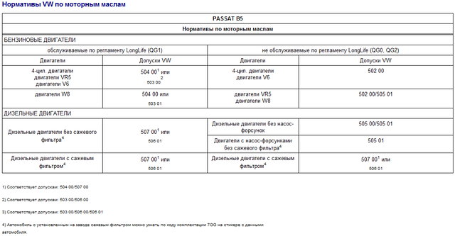

    выше я дал скрин из Elsa, там имхо всё понятно, смотрим правый столбик, т.к . лонглайф у нас не рулит и всё
    - Всякое бывало.

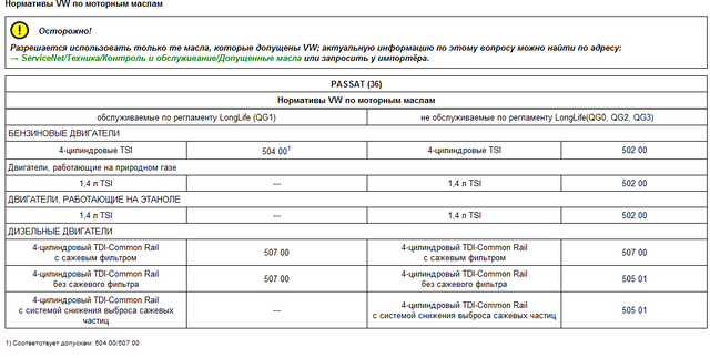

    Вот скрин, с нормативами по новым движкам
    - Всякое бывало.

    507 00 указан, как допуск для бензиновых и дизельных, но замена ему 505 00 и 505 01...
    А это уже допуски явно дизельные. Да и используется допуск 507 чаще на дизелях с сажевым фильтром из-за
    Цитата Сообщение от Chicony Посмотреть сообщение
    с низким содержанием сульфатированной золы фосфора и серы
    Так что как ни крути, а всё-же 507 00- больше дизельный допуск, нежели бензиновый...

    Инженеры ФВ другого мнения,
    ну ты вот подумай, для чего тогда ввели допуск 504
    Не только для дизелей...
    504 - бензинки
    507 - дизел
    другое дело, что они как правило вместе пишуться
    - Всякое бывало.
